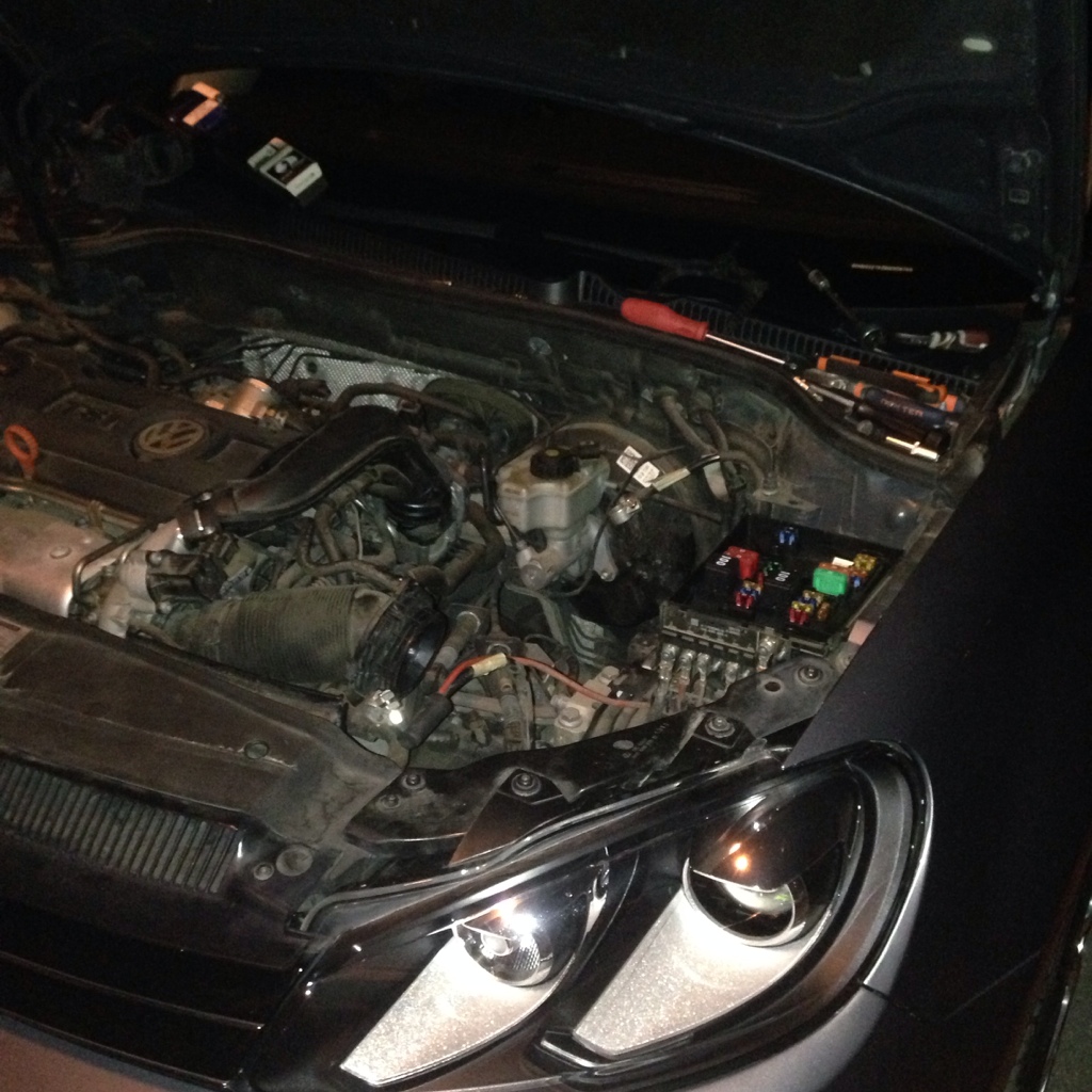

Mai este ceva de lucru si mai am cateva piese de cumparat (1 modul AFS, senzorul, controller-ul AFS si cablajul). Dar nu este graba :D.

Eu stiu ca nu se trage niciun fir in plus pt faza lunga, poate gresesc. Codat bi-xenon with shutter si high beam ceva. Modulele afs trebuie date jos pana instalezi tot sistemul altfel intra in avarie, aka maxim stanga sau dreapta. Controllerul central de xenon poti sa iei sh si de pe passat b6.
Nu, mai trebuie bagate niste cabluri in BCM, cabluri care sunt separate pe adaptoare. Merci pentru ponturi :D.

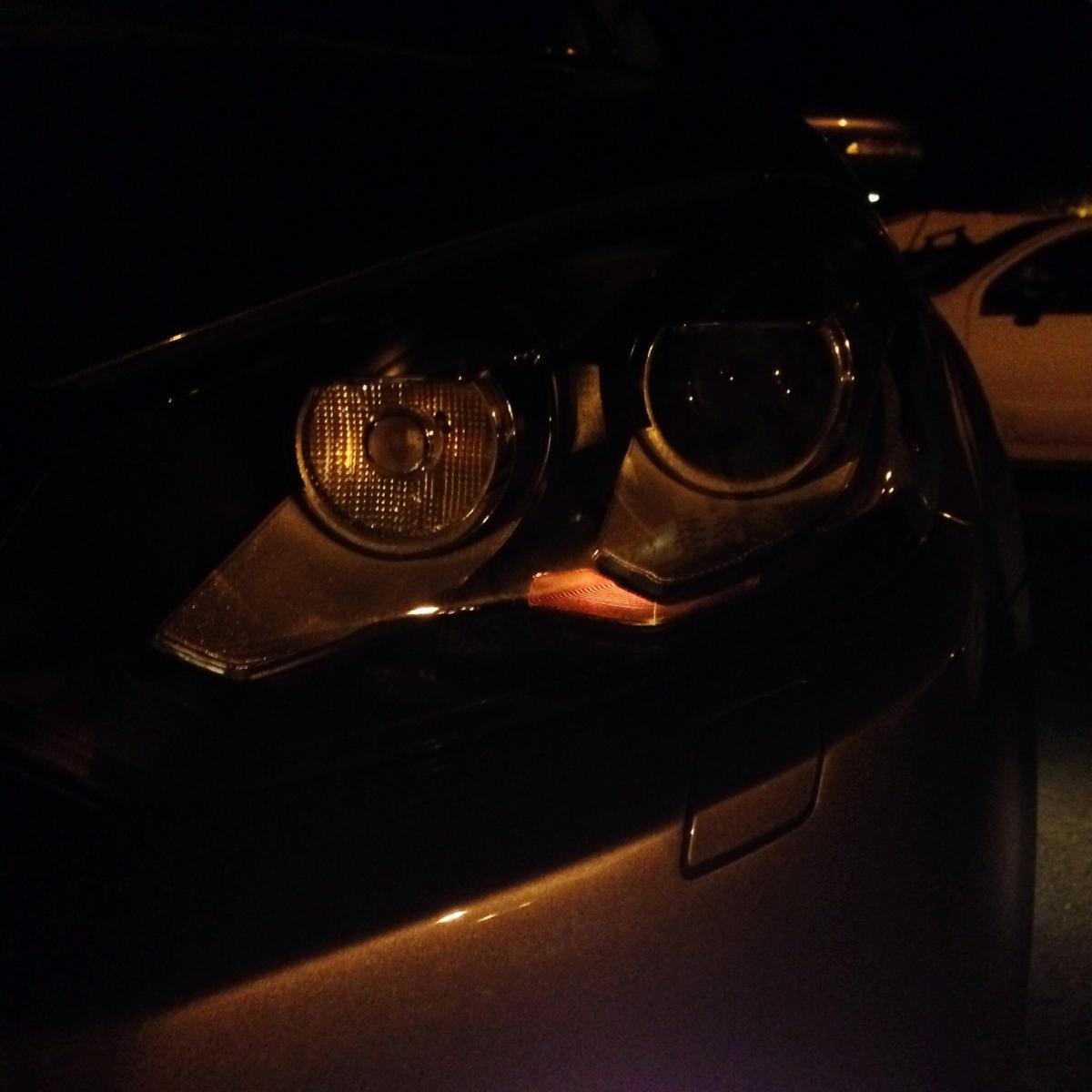

La un moment dat am codat Byte 18 in asa fel incat mergeau pozitiile ok dar nu mai aveam ceasurile iluminate (erau aprinse doar acele), nici lumini la picioare si erori pe stopuri (sunt cu LED, echipare din fabrica). Am reusit cu greu sa codez Byte 18 la loc, dar pozitiile au dim ca in pozele postate mai sus, nu stau aprinse la intensitate maxima.

Las o poza de cand ma bateam cu faza lunga. Actualmente, merge doar daca am faza scurta pornita (nu pot sa dau flash cu farurile stinse).
