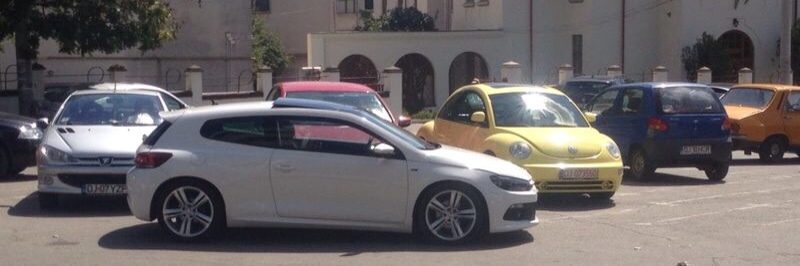

E din 06/2010, M6, climatronic, volan de R cu comenzi, senzor de lumina si ploaie, RCD510, trapa si cam atat..lasand la o parte elementele de caroserie specifice R Line si jantele Mallory, de 18". Are putin peste 100k km (din cate am verificat, tind sa cred pe cuvant).
Are ceva arcuri Eibach, dar nu stiu ce drop au.
Chiar daca as vrea, nu as putea pastra-o :)). Ii place ei asta alba si nu ar fi vrut Golf sub nicio forma; in nici un caz al meu :/. Altfel, imi lipseste mult Dynaudio; insa imi plac mult usile fara rama si pozitia la volan.

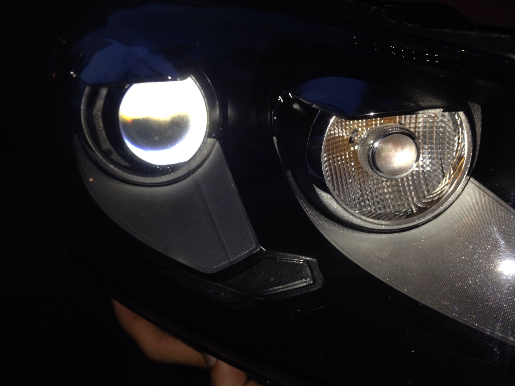

Altfel, ontopic, ar trebui sa testez farurile asta-seara, sper sa nu ne copleseasca lenea :D.
Modificat de mike.

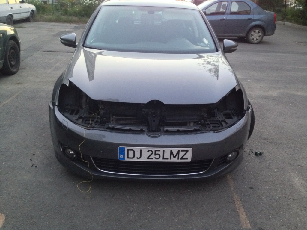

Centrala este schimbata, dar pentru faza lunga trebuie tras cate un fir de la fiecare far la BCM si aseara era frig si intuneric, nu mai aveam dispozitia necesara sa dam bateria si juma' de bord jos.
Deocamdata nu am senzorul, centrala de AFS (apropo - e doar una sau sunt 2? eu stiam doar de una) sicablajul, iar motorasele de AFS (sau ce dracu sunt cutiutele alea negre de sub far) nu sunt puse pentru ca tind sa cred ca unul e stricat - cand le-am montat de proba, mi-au dereglat lupa la un far incat a fost nevoie sa fie desfacut si recentrata.
