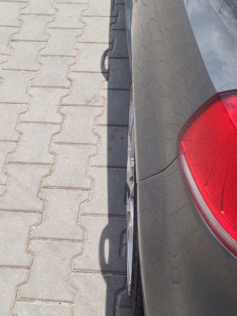

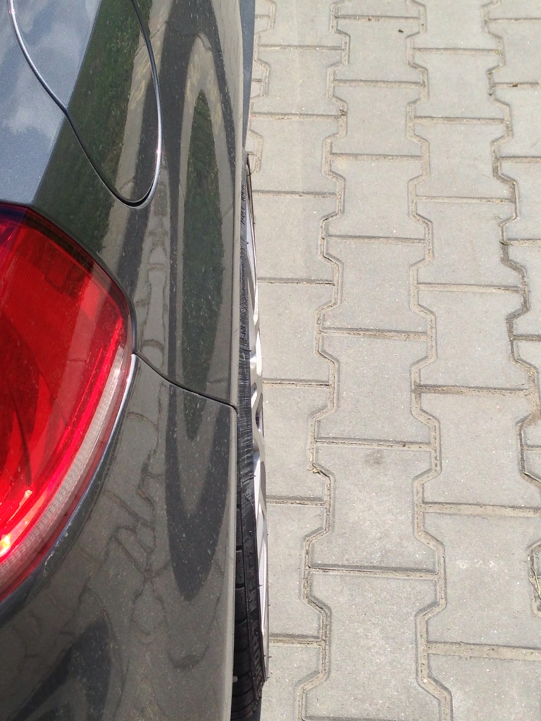

Poate ai si tu o asimetrie de asezare a caroseriei. In rest mi se pare normal sa fie destul de iesite. Sunt cu 5mm mai in exterior fata de ce aveam eu. Cu 2 mm mai mult decat Interlagos :D.
Daca erau toate valorile pe verde n-ai ce sa-i faci.
inainte de geometrie stateau la fel stanga-dreapta; acum dreapta e mai in afara. mi-a lasat o valoare pe rosu dar nu am intrebat nimic..

Si la George si la mine sta asa de la caroserie, esti sigur ca nu statea la fel inainte?
Nu ti-au dat raportul tiparit?Din cate stiu parca caderea pe fata nu se poate regla. Eu am facut la mai multe masini, de mai multe ori, la ei si a fost ok in schimb la autosoft baneasa mi-au zgariat o janta de 1000km  vechime , imi cereau sa indrepte jante care le-am testat in alta parte si erau OK, vroiau sa imi schimbe ventilele vechi de 6 luni etc.
Oricum ai garantia lucrarii si daca te intorci si e ceva in neregula sigur te rezolva.
pozele sunt cu rotile de pe spate.
m-am uitat special la asta dupa montaj si cativa km, inclusiv inainte de a da jos rotile pentru a le echilibra..
nu mai ajung foarte curand in Bucuresti, daca gasesc deschisa o vulcanizare mai de Doamne-ajuta, ma duc in seara asta sa vad ce se poate face.
Am refacut aseara geometria; aparent, in Bucuresti imi lasasera un surub de la reglajele de pe spate destul de slab si aveam cateva valori pe rosu mult. Nici acum nu sta perfect simetric, dar asta e pentru ca pe stanga am - 1.46 iar pe dreapta - 1.25 (nu am hartia cu mine, cifrele sunt din memorie), asadar e o diferenta de 2-3 mm la cat intra cauciucul sub aripa in stanga, respectiv in dreapta. Insa asa a cerut aparatul ca sa ruleze masina ok.
