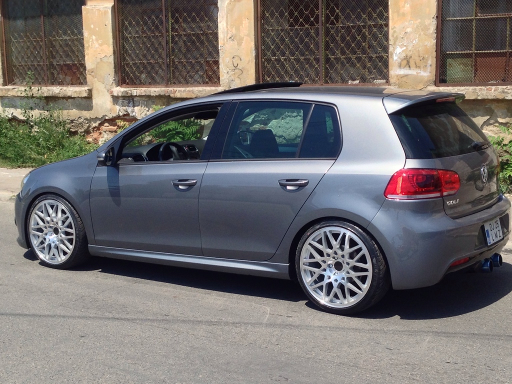

Mai bine mai tarziu decat niciodata. Coborata cat trebuie si jantele no comment.
Felicitari pt rezultat.
225/35? Pe ce marca de anvelope ai mers?
FELICITARI!!!!
Arata intr-un mare fel! Ma faci sa iau in considerare jante pe 19" :d :))))
Tocmai ma uitam pe Fb si vad masina :D Frumos ;)
Din ce imi dau seama sunt Nankang NS2, Ti-a cerut mult plumb?

Foarte tare! Arata mai bine decat ma asteptam. Incepe slalomul printre gropi. :D
Anvelopele sunt Nankang NS 2..nu tocmai stralucite, dar e nevoie sa indure pentru ca 225/35 :).
