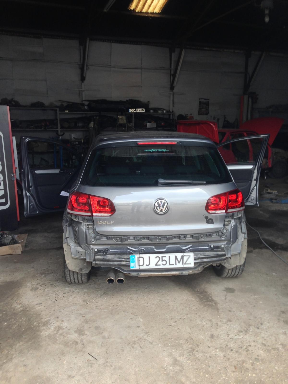

astept recomandari pentru evacuare custom. de fapt, sa schimb finala cu teava + tips la un pret decent dar calitate ok :)
Nu mai bine faci tu cu Ego schimb de bara cu evacuare...? Zic si io asa...
E vorba de evacuare R-like.
Lucrarea e una destul de simpla. Gaseste niste tips-uri intai si pt restul operatiei ai de unde alege, sunt destule ateliere. Eu ti-as recomanda locul unde mi-am inlocuit eu evacuarea, au si topic pe forum. Nu cred sa te duca mai mult de 150ron teava si manopera.
Modificat de The_Ego
George are dreptate, este vorba de modificarea/schimbarea finalei cu ceva care sa se potriveasca cu bara de R.
Ma intereseaza sa nu fie foarte galagioasa, sa se auda putin mai gros si o idee mai tare. Merg mult la 2500 - 3500 rpm si nu ar fi placut sa faca galagie chiar la turatiile astea.
Arata f bine masina. Si mie imi place cum ii sta cu jantele actuale, personal nu le-as schimba :)
prunaionutz
Eu ma gandesc ca daca scoti finala o sa rezoneze..
schimb doar finala, nu ar avea de ce sa rezoneze.

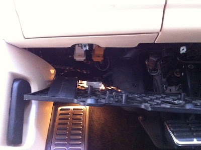

imi poate spune cineva unde e BCM-ul? vreau sa verific fizic daca e HL sau midline, sau poate vine cineva cu VCDS in weekend..
In stanga sub bord
Acei doi conectori (galben si alb) intra in BCM. Cel mai ok e sa verifici cu VCDS versiunea exacta.
Ok, o sa trag maine de plasticul ala sa vad daca pot sa nu il rup si sper sa gasesc o eticheta cu PN. Ajung acasa, la cablul VCDS, abia peste 2 saptamani si imi e mai la indemana solutia asta..
Sper sa fie HL pentru ca am avut stopurile din fabrica. Meh, vedem maine/poimaine/la intalneala in weekend. Deocamdata trebuie sa rezolv cu evacuarea.
BCM-ul meu are ...086 H. Deci nu e HL. Pe eBay si CS sunt mai multe variante, 087 AE / B / etc. Care e diferenta intre ele? Exista probleme de compatibilitate?
