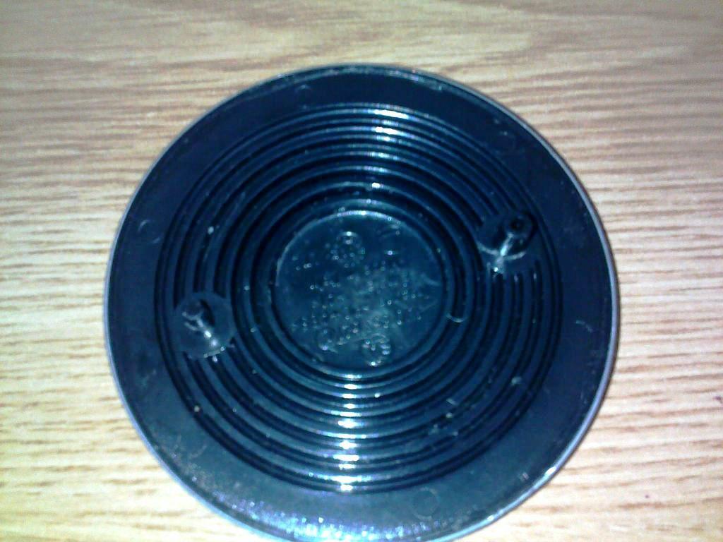

Dupa ce am revopsit capacul portbagajului (nu ca sa fac reclama insa baietii de la www.autobayern.ro au facut o treaba superbuna) a trebuit sa remontez sigla rotunda cu Skoda si nu prea mi-a reusit.
Initial am folosit banda dubluadeziva Tesa-de exterior (vezi poza) care am folosit-o si pentru montarea numarului de inmatriculare si a prins foarte bine insa imi apare un luft intre caroserie si sigla din cauza grosimi benzi.
Si sigla are o forma mai speciala pe partea interioara(conica) si trebuie sa folosesc acea banda dubluadeviza buretoasa (identica cu cea montata initial care era buretoasa si avea culoarea gri inchis).
Poate ca sunt prea insistent insa revin cu intrebarea: unde pot sa gasesc genul acesta de banda buretoasa pentru montarea siglei?

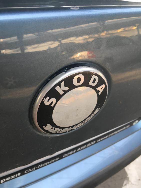

Dar stema din fata, de pe capota, cum se poate schimba? A schimbat-o cineva pana acum? A mea s-a decolorat, incepe sa se cojeasca si arata foarte urat.
nu sunt de meserie =)) dar cred ca trebuie sa cumperi o sigla noua, sa o scoti pe cea veche si sa o lipesti pe cea noua :)

Sau merg la reprezentanta :)) oare ei fac treaba profi?  Stiti ce mi-au zis? ca s-a decolorat de la spuma activa. Si i-am intrebat ca pe fata de ce nu e asa decolorata si au dat din umeri. Un alt motiv pentru care Skoda sucks :P
eu nu o spal cu spuma si tot s-a deteriorat. deci....
La mine doar pe fata s-a decolorat,cea de pe spate e ca si noua.
La mine pe sigle fata/spate exista o folie de protectie.... se vede ca s a cam dezlipit la contur si a inceput sa se stearga vopseaua
