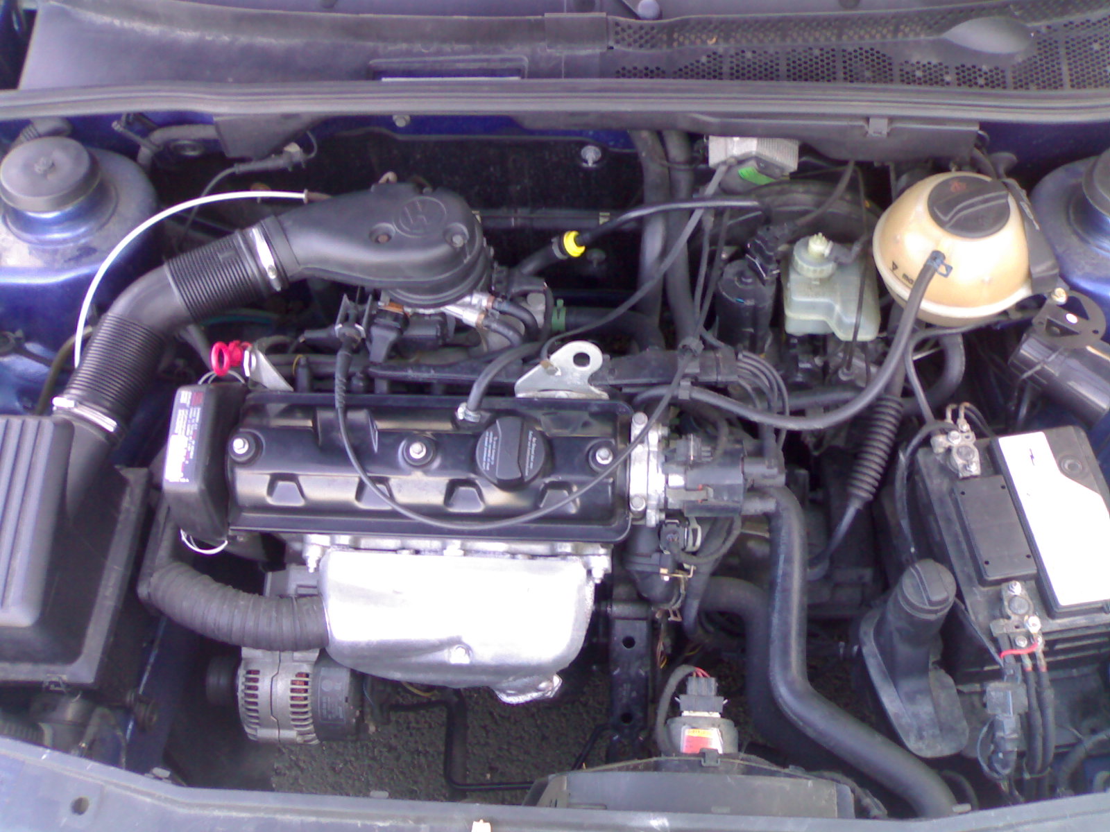

Dupa motorasul pas cu pas (de ralanti).
In poza atasata asa arata ABD-ul. O sa vezi ca la ABU difera motorasul de ralanti.
