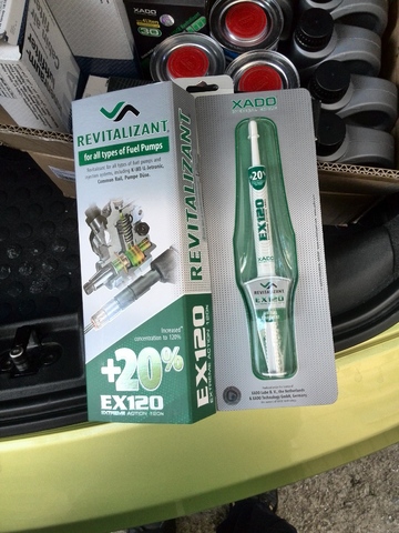

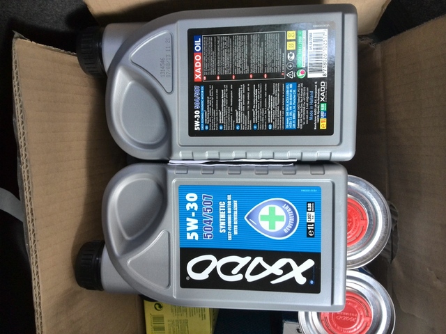

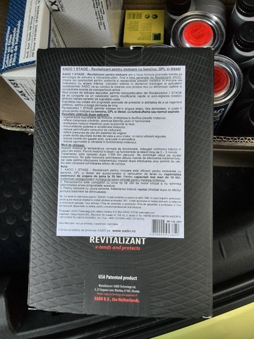

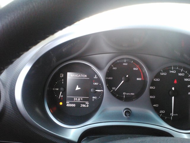

Salutare, a trecut ceva timp de cand nu am mai scris aici, intre timp masina a primit un parbriz nou  de la Nord Glass, foarte multumit de el, cateva tratamente la motor, cutie, sistemul de alimentare si in curand va primi si cateva retrofit-uri cum ar fi: senzor detectare uzura placute, senzor presiune roti si ridicare automata a haionului din telecomanda .

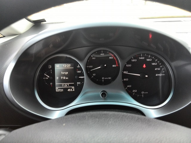

In final voi atasa cateva poze cu produsele utilizate cat si cu frumosul numar de km. Sa auzim de bine si voi reveni dupa ce instalez toate retrofit-urile

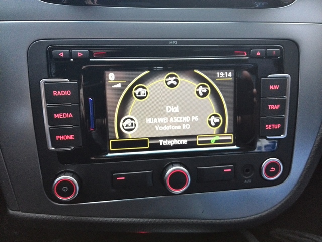

In continuare azi am facut un update firmware la RNS 310, am trecut de la versiunea din fabrica 0221 la 0351, cu aceasta ocazie butonul Phone a devenit util si apare meniul telefonului. Atasat aveti dovada

Am inteles ca ar exista dar te ajuta numai la ceva chestii legate de bluetooth. N-am cautat, la mine nu vedea telefonul fara update. RNS-urile 310 si 315 sunt "antichitati" si nu prea se agita lumea pentru ele. RNS 510 e baza, am citit pe un forum pe net ca pana in 2018 va fi produs.
Publicat (modificat)
RNS 310/315 pentru tara noastră este un compromis intre o unitate fără display color mai ieftina și RNS 510 mai complex și mai scump. Cand eram hotărât sa trec la RNS 510 am văzut ca se fura într-o veselie și m-am mai calmat.

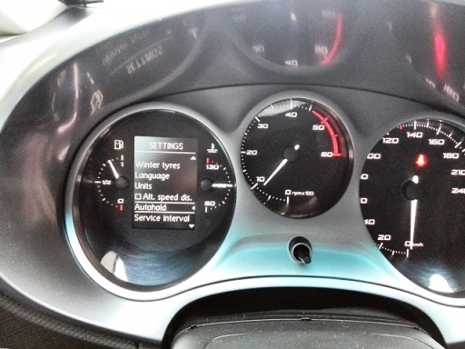

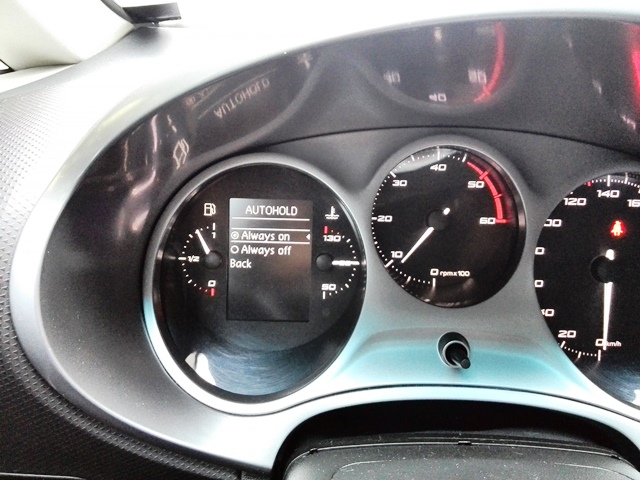

Salutare, azi după un factory reset la MAXI-DOT mi-a apărut în meniu AUTOHOLD unde se poate activa sau dezactiva ideea este că după o perioadă dispare din meniu. Nu rămâne decât să caut o pantă să văd dacă și funcționează. Apare la cineva această funcție?

auto hold-ul functioneaza doar cu frana de mana electronica (EPB).
daca nu dispui de aceasta dotare, nu are cum sa coreleze modulul de frana de mana cu cel de esp pt a rezulta auto hold. tocmai de aici cred ca dispare din maxi dot. ceasurile dispun de aceasta dotare doar ca nu are cine sa o foloseasca si o elimina. asa mi se pare mie logic.

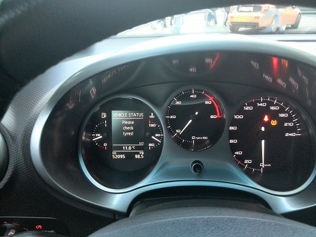

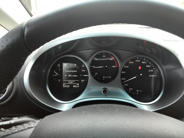

Avand in vedere ca am fost plecat o saptamana  la Sighisoara si ca intre timp leonul a primit o resoftare, de care sunt foarte multumit, va las sa admirati consumul, cu mentiunea ca media pe trip a fost de 108 km/h.
Foarte incantat de upgrade-ul  presiune pneuri, desi in ultimi 10 ani nu am mai facut o pana, m-am felicitat pentru acest upgrade

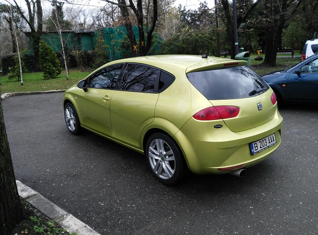

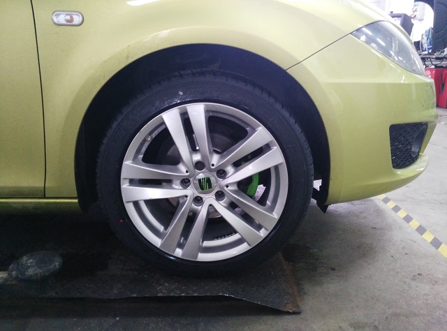

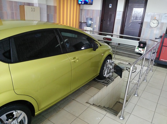

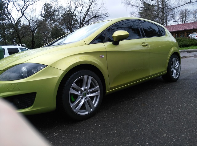

Bine v-am regăsit,
De azi leuțul a primit un set de jante pe 17 dar și 4 anvelope noi Michelin pilot sport 3 + o reglare a unghiului de fugă, ce ziceți?
post-42494-0-73797800-1427649755_thumb.j
post-42494-0-72739200-1427649767_thumb.j
post-42494-0-66031500-1427649779_thumb.j
post-42494-0-06215700-1427649795_thumb.j
Arata bine masina...dar vad ca mergi foarte subturat... sa nu te mire daca o sa ai probleme mai incolo.
La partea cu subturatul cred că te înșeli nu schimb mai jos de 2800-3000rpm și vede frecvent 4300rpm. Dacă te iei după culoarea tobei este negră la interior și mașina este nespălată
