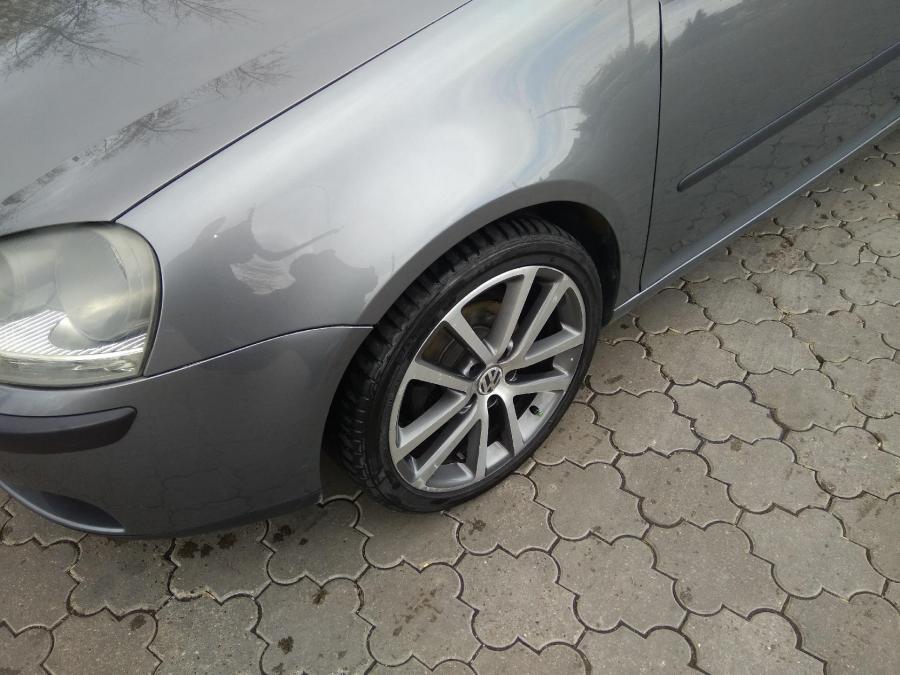

Pe golf 5 am cumparat aripa aftermarket poloneza, a fost vopsita la cineva in Buc, are 4 ani si nu are nici un pic de rugina, asa ca sa lasam povestile de bau bau. Pragul l-am schimbat cu unul aftermarket in 2014, a costat mult lucrarea pt ca s-a lucrat cu tinichigiu si apoi cu alt vopsitor. S-a aplicat ceara in el, teroson pe exterior, a iesit ca din fabrica. Nici o problema din 2014 pana in 2019, zero rugina.
Aripa poloneza, la 4 ani dupa vopsire.
