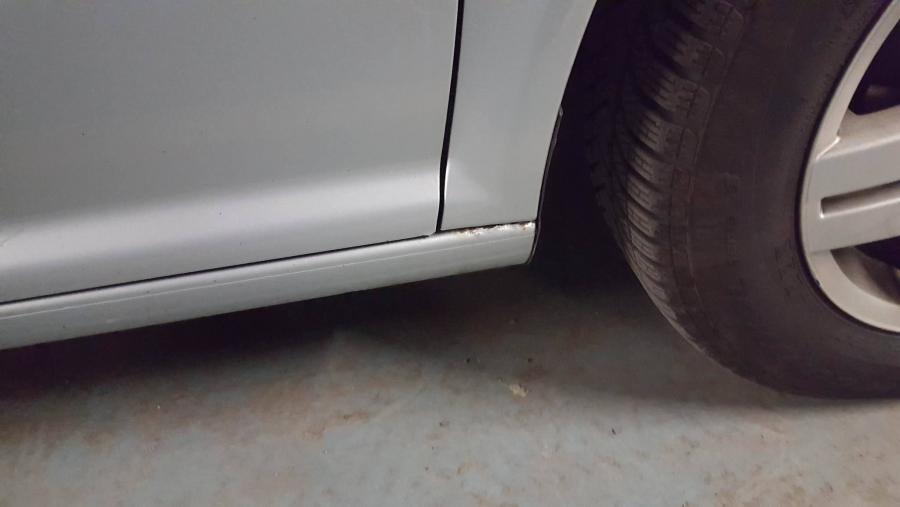

Salutare, imi puteti spune cam cat ar costa la o vopsitorie sa-mi faca coltul asta de prag? am vazut ca e buba lor sa aiba rugina pe partea dreapta
Modificat de ionutb94
Depinde cat rau e afectat pragul. Eu am asteptat atat de mult incat facuse gaura de la rugina si am facut-o fortat dupa ce mi-a luat politia talonul. M-a costat 200ron tinichigiul care mi-a confectionat un cap nou de prag din tabla aripii care a trebuit si ea schimbata cavera ruginita rau pe interior. Scurgerile se infunda si se aduna mizerie in interorul aripilor care ruginesc. Am scos o galeata de pamant din aripa dreapta. Urmeaza sa o fac pe stanga ca deja iese rugina prin aripa. La pretul tinichigiului se adauga vopsitul cam 200-300ron / reper.

Saptamana trecuta mi.am pus aripi AM: firma daneza KLOKKERHOLM, calitate A+, zincate, made in Cehia, pret 250 lei bucata.
S.au potrivit perfect pe masina si sunt aproape la fel de grele ca cele originale.
Fiind zincate, sunt sigur ca vor rezista destul de mult.
In plus, vreau sa cumpar Teroson (vopseaua aia cauciucata) si sa dau usor cu pensula pe buza aripii (latura aia mica de 1cm), pe partea interioara, dar si in capul de prag. Plus o plasa in partea de sus, sub parbriz, ca sa nu mai ajunga frunze si alte lucruri mai marisoare.
Gasesti vopsea din aia groasa  la spray, in Vitan. Daca vrei iti trimit poza mai tarziu sa stii ce sa cauti. In interior mai bine ii dai cu ceara de cavitati dar dupa vopsire si montat pe masina, gasesti tot acolo si tot la spray.

Dupa ce m-a rezolvat gheata, de mi-a indoit usa cand am deschis-o, la prima spalarea dupa gerul ce a fost, am descoperit ca pragul e mancat.
Cum pot rezolva? As vrea s-o fac acasa, daca a mai patit cineva si imi poate spune ce chit e necesar.
Poza: https://imgur.com/9a0bTxf
Curata si aripile pe interior la baza, sa vezi cum stai si acolo. Daca deja e gaurit nu e de chit, sau e dar pt o perioada foarte scurta iar rugina va avansa cu siguranta,gaurile vor fi mult mai mari.
O sa trec totusi pe la un tinichigiu.
Era o pata miiiiica de tot asta vara, cand a ajuns asa nu-mi pot da seama...

Poti lua Klokkerholm, dar cele la 250-270 lei, nu pe alea de 100 lei.
Apoi cumpara un spray cu zinc si unul de Teroson. Dupa vopsire, da 2-3 straturi de zinc, apoi 2-3 de teroson. Atat pe interiorul noii aripi, cat si in capul de prag si pe bucata aia verticala de deasupra.  Si sa nu pui inapoi buretele ala de pe mijlocul aripii, din interior.

In plus, ca sa iasa treaba bine, da.i pe interior cu un spray zinc si unul teroson, insistand la capul de prag si in partea de jos a aripii (spray.urile alea mi.au ajuns pentru 2 aripi).
Modificat de JulianoDamin
@JulianoDamin, multumesc pentru link.
Azi am primit aripa, e altceva... nu flambeaza si nu iti este frica s-o apuci mai serios ca se "sifoneaza" ?.
Tinichigiu mi-a spus (fara ca eu sa apuc sa amintesc ceva de zinc sau teroson) ca ii va aplica un tratament cu zinc si o vopsea insonorizanta hidroizolanta antifonica cauciucata bla bla bla de prin Germania si pe care o foloseste de ceva vreme si este foarte multumit de rezultate.
