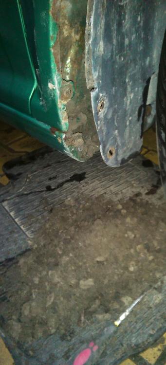

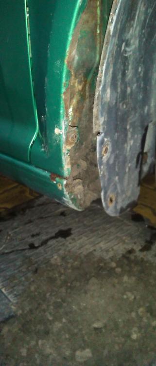

Am probleme cu aripa stanga fata - rugina pe semicercul aripei si ruguna in partea de jos de langa prag
Rugamintea este daca cineva vinde piesa pe Pearl Blue - albastru perlat din dezmembrari
Nu as cumpara noua pentru ca e tabla proasta si trebuie si vopsita - timp mult pierdut

salutare, cum as putea rezolva si eu rugina la masina din semnatura, am rugina la aripa din fata partea din spate jos (unde se uneste cu usa si pragul), este destul de mancata partea de jos si am vazut variant sa schimb toata aripa sau am gasit pe internet un panel de reparatie pentru aripa, am atasat si o poza cu acea piesa. ce parere aveti? va multumesc
marius1982.11
orice aftermarket e o porcarie. Cauta una din dezmembrari, originala, fara rugina. Iesi cel mai castigat.

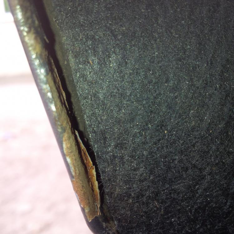

din pacate asa arata aripa spate stinga la passat b6...am vopsea culoarea masinii, jmirghel si pofta de lucru... ar fi bun si deruginol si grund?? am sanse sa o scap ?
cit mai putine probleme !!

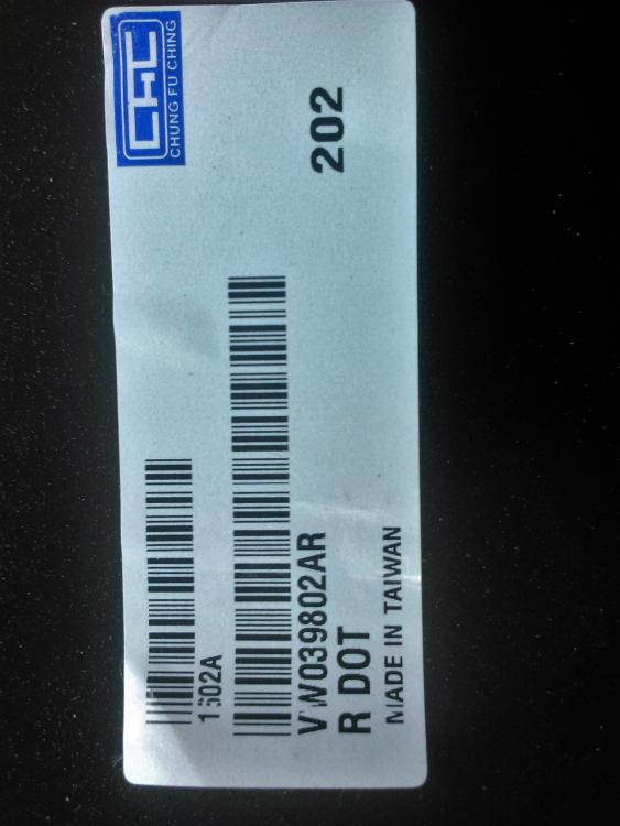

Am cumparat de pe olx o aripa. La telefon mi-a spus ca sunt originale din dezmembrari, dar pe interior are o eticheta ,, made in taiwan'' si pare mai subtire decat originala. Este originala sau AF?
Tie ce-ti spune Chung Fu Ching?
Imi spune ca nu mai cumpar altadata pe incredere :(

Aripa OEM(precum oricare piesa originala) are pansonat pe ea sigla vw-audi, sub sina de plastic pe care vine prinsa bara. in nici un caz etichete shang tsung. O fi din dezmembrari, dar nu OEM. Am mai fost si eu in parc de dezmembrari, i-am invatat si eu pe aia d-acolo cum arata o aripa originala si cum una care dupa 2 ani(sau mai putin) va fi plina de rugina. Nah, in naivitatea lor unii cred ca daca e montata pe masina e neaparat originala!
Nu trebuie data cu nimic decat cu vopsea una noua care vine doar in grund. Vorbim de piese originale, una AM poti sa o dai cu ce vrei, ele nu sunt galvanizate.
