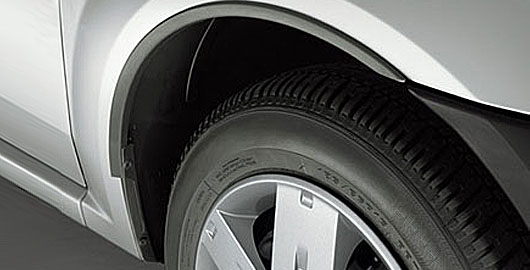

Am vazut la cineva in italia cu un golf 4 meserias un fel de chedere care se pun pe aripa deasupra rotii, erau din guma si proteaja sa nu intre apa si sa strice vopseaua acolo unde avem toti probleme, din pacate nu am putut sa-l intreb de unde le-a luat ca m-ar fi interesat.... arata ceva de genu la unele logan sunt niste plastice care tin dea lungul decupaturii pentru roata.... am atasat o poza.
daca gasesc ceva va anunt!

pt ca la logan tabla nu e tratata, si cine stie daca e si galvanizata :))
au pus plastice ca sa amane aparitia ruginii, primele generatii de logan rugineau dupa 2-3 ani, acum au lungit-o la 5-6 ani cu protectia aia de plastic
teoretic tabla de golf/bora trebuie sa reziste 15 ani, practic daca sare stratul de protectie se va umfla vopseaua
si am identificat problema la aripi, la un amic: contra aripile din plastic daca nu mai etanseaza corect (adica au namol sub ele) va roade pe interior in stratul protector, si de aici va incepe rugina sa apara
de aceea tot timpul trebuie sa curatati contra-aripile si pe fata si pe spate, sa fiti siguri ca nu s-au deformat de la lovituri de pietre.. etc (mai rar dar se intampla)
cattanu se vede clar cum stratul de protectie s-a exfoliat de pe tabla
in mare parte din cauza contra aripii de plastic pe interior, sau din lovituri de la mersul pe drumuri de pietris
