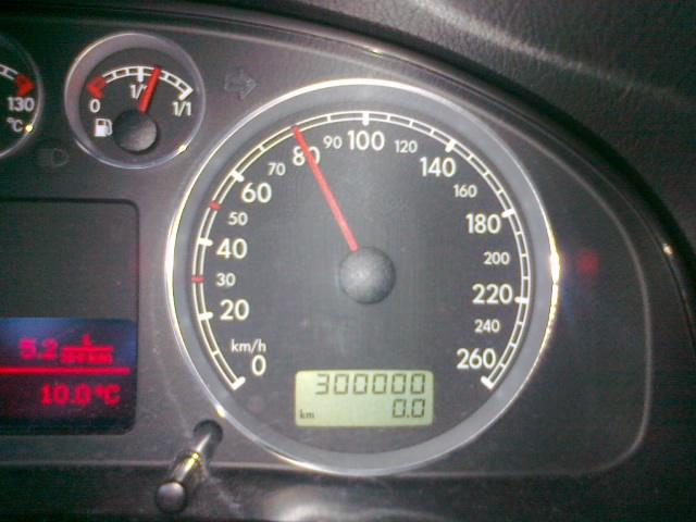

Consum de 5.7% mixt in ultimii 2000km si 5.2% la drum lung.

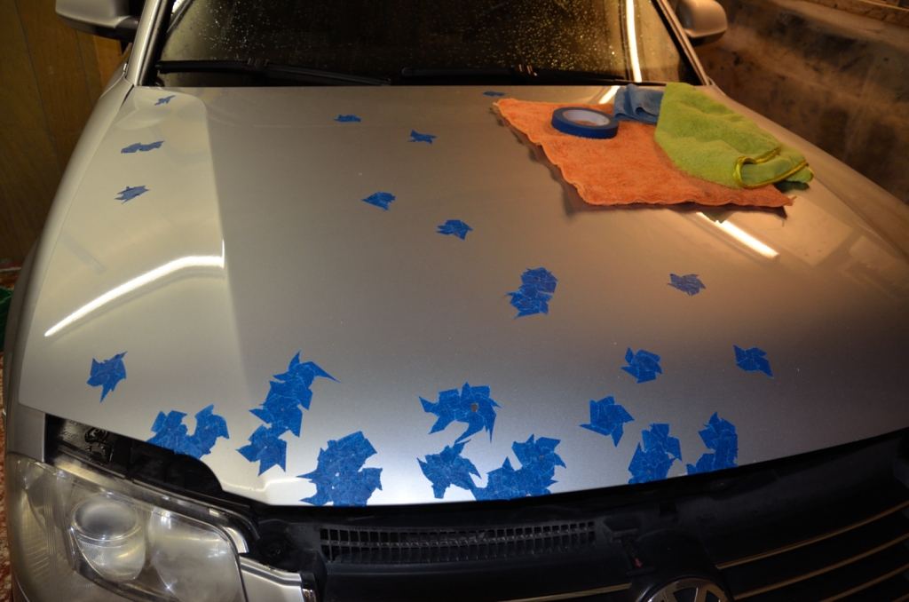

La capitolul estetic, i-am oferit un detailing exterior si interior.
La exterior i-am oferit asa: prespalare, spalare, clay-bar, sealant, si o ceara solida.
Sunt destul de multumit de rezultat, dar nu-mi plac deloc panzele de paianjen care acum se vad foarte bine in soare. Ma gandesc sa cumpar o masina pentru polish, dar inca nu am gasit ceva la un pret bun.
La interior, am indepartat petele de pe scaunele din fata cu un aspirator cu aburi, si lavete din microfibre. Am aspirat tot jegul si praful, am sters suprafetele cu o solutie careia i-am uitat numele :)) , dupa care am aplicat un dresing mat pe plasticarai.
Toate astea au durat cam 8 ore impartite in 2 zile.
Salutare, in legatura cu ploishatul, am luat si eu un aparat second hand cu 10€ nu ii profesional dar isi face treaba bine, dupa care am mai luat 2 "huse" panze pentru aparat cu 5€ dupa care am luat vreo 3 sau 4 produse de polishat luciu si ptr sgarieturi vreo 28€ plus un set de "carpe" din microfibre dedicate carosriei cu burete etc 5€ si uite asa am ajuns in jur de 50€  plus drumuri pe la magazine auto etc. Cu bani astia mergeam la un service profesional si faceau ei beton, dar nu ca cei facut de proprietari ii perfect (pe dracu) .
Si m-am apucat eu de treaba cu prietenul meu "youtube" langa mine ma uitam eu pe fel si fel de clipuri de polishare si faceam ca si iei . Ca doara sunt profesionist cu asa investitie. Da pe naiba am facut fata masini si se vede diferenta de luciu sau culori si din avion . Am facut o tampenie si acuma caut un produs bun sa o uniformizez.
Atat ca ii "amuzant" polishatul in curte si no, pari interesant ca ce faci tu si ce priceput esti dar rezultatul final si oboseala nu merita ptr bani astia.
Have a good time
Modificat de ninu
Inca nu ma grabesc la polish. Intai vreau sa ma descurc cat de cat cu sealentul si cu ceara solida, dupaia trecem la treburi mai serioase.

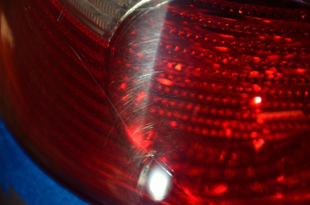

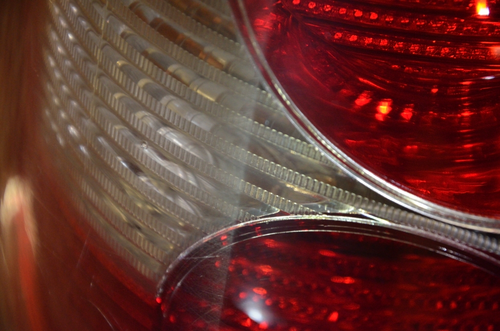

Asa arata stopul dupa dupa pasta de polish medium plus pad mediu.
post-43466-0-58104400-1383682760_thumb.j
Nu am fost multumit de rezultat asa ca am trecut la o pasta de polish mai abraziva plus pad abraziv.
post-43466-0-74143700-1383682877_thumb.j
Nu am poze cu stopurile polishate in intregime dar is cu adevarat transparente.

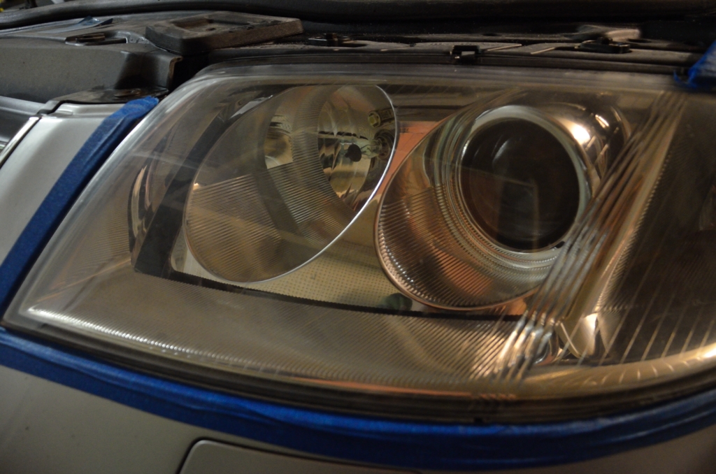

Asa aratau farurile inainte de tratament:
post-43466-0-82160000-1383683004_thumb.j
Asa arata farurile dupa tratament:

Arata frumos dupa polish. Ca si sfat, pune folie pe faruri. Eu dupa ce le-am polishat am fost surprins sa vad cat de repede s-au matuit la loc si e pacat
Merci. Rezultatul se vede pe timp de noapte. Mult mai multa lumina ajunge pe drum si acum nu mai orbesc pe nimeni.

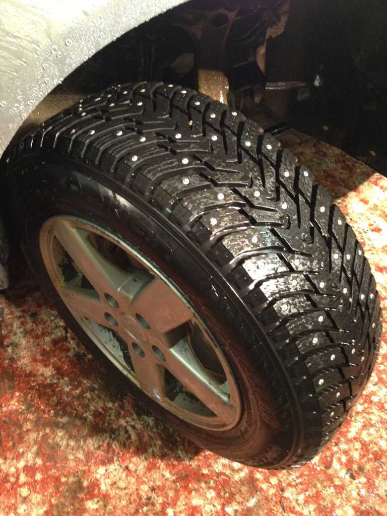

Astazi am pus noile Nokian Hakkapeliitta 8 pe jante de alumniniu.
Nu se poate compara aderenta pe zapada a Nokian cu ce aveam pana acum. Super multumit.
Cam scumpe dar merita. Safety first  :icon_thumleft:

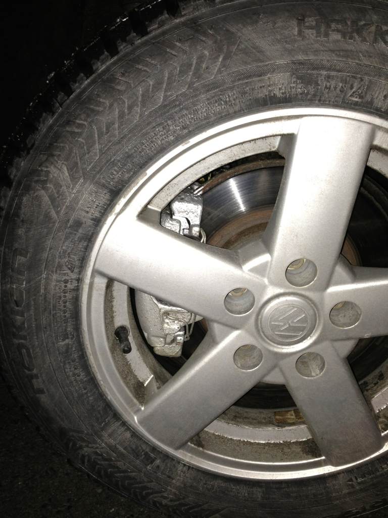

Astazi mi s-a aprins becul placutelor de frana. Le schimb in weekend iar la sfarsirul lui ianuarie ne prezentam la ITP.
Si doua poze cu anvelopele de iarna. Jantele le-am luat la schimb cu jantele de 16" din postul #1.
Am schimbat placutele de frana si, de plictiseala, am vopsit etrierii de pe fata.

Esti multumit de avelopele alea ?
Cand vad tintele alea imi aduc aminte de o experienta ciudata cu o masina cu tractiune spate si anvelope de tipul ala ( cu tinte) Dupa parerea mea pe asfalt uscat alea sunt egale cu zero, sau poate tu ai numa zapada pe acolo.
Pe asfalt uscat is ca oricare alte anvelope de iarna.
Pe asfalt ud si grade cu "+" is cam nasoale la franare si la sensurile giratorii.
Pe zapada si gheata e cu totul alta poveste.
Se comporta ca si cum ar avea 4 picioare si degete cu gheare, nu roti ce se invart. Frana de mana in parcari libere :D nu mai are efectul de odinioara. Pur si simplu nu vrea sa alunece pe zapada; iar pe gheata aluneca putin, dar parca imi e cumva sa le scot afara pentru 10 sec. de fun.
Motivul pentru care am luat anvelope cu tinte e ca nu tot timpul se foloseste sare pe drumuri pe care ei zic ca se foloseste, si te trezesti in sant.
Tu sti  mai bine si daca esti multumit de ele e ok. Eu unu nu vreau sa mai aud  de ele. Cand era ud asfaltul cu tractiune spate abia plecam de pe loc , nu mai zic in curbe cadn acceleram fugea spatele imediat.
