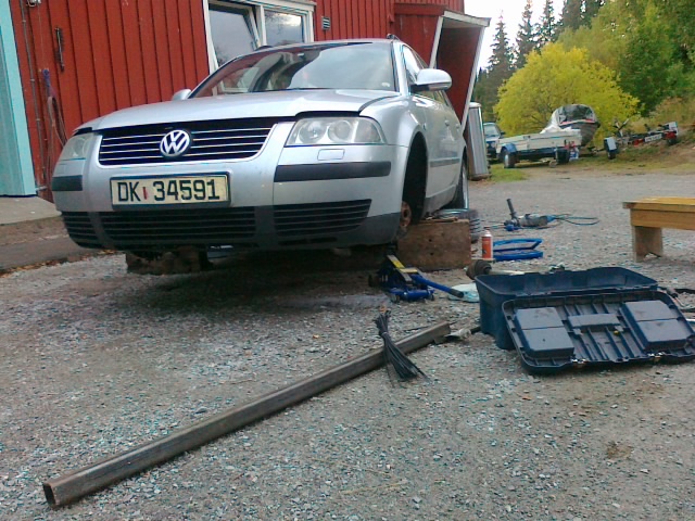

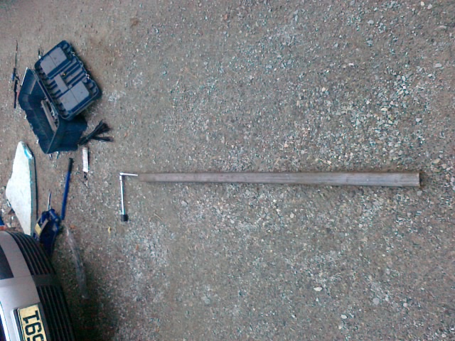

M-am apucat de schimbat bratele suspensiei.
Deocamdata am apucat doar sa dau jos totul de pe ambele parti.
Pe partea stanga totul este "sudat" de rugina, asa ca trebuit sa dau jos si fuzeta si planetara, iar cu ocazia asta schimb si mansonul, acesta aratand semne de imbatranire.
Toate bucsele sunt crapate/imbatranite, inafara de bucsele bratului inferior-spate.
E mult de munca, dar imi face placere :icon_cheesygrin:
Am facut si niste poze...

post-43466-0-55927100-1348734702_thumb.j
post-43466-0-88915400-1348734639_thumb.j Asa arata inainte sa dau jos fuzeta si mortizorul.
post-43466-0-73390600-1348734721_thumb.j Si cheia speciala VW pentru desfacut surubul axului.

Spor la tras de fiare !
Relaxare, cu ranga si ciocanul.... procesorul se odihneste :lol:
nu se ingrozesc strainezii, cand o vad asa desfacuta, de manutele tale ?
hehe, buna asta :lol:
Au ramas cu gura cascata cand m-am vazut asa casual, la cum arata masina. Dar apreciaza omul care pune mana si face.
Banuiesc.... doar ca nu cred ca foarte multi sunt obisnuiti sa le vada asa.....
Gata, am terminat cu bratele. Toate sunt la locul lor si asteapta reglajul la inceputul saptamanii viitoare. :beer:

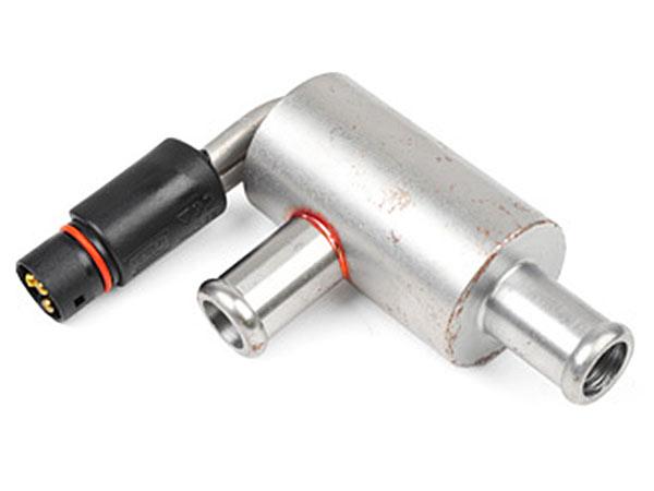

Iar daca mai raman bani mai adaug un incalzitor de motor DEFA. Caz in care schimb si termostatul si senzorul de temperatura antigel.

Merge si afara fara probleme. Am priza si acasa unde imi parchez masina, si in parcarea de la giob.
google it. incalzeste apa din motor. e un fierbator auto. pornind motorul cald reduci uzura,consumul....
un webasto care se baga in priza. de aia la mine la bloc nu este practic
Dupa cum zice si Muale, chestia aia e o rezistenta electrica (scuzati cacofonia) care incalzeste antigelul.
Incalzitorul asta se instaleaza pe furtunul de apa care intra in racitorul de ulei si de duce spre blocul motor, astfel, incalzind si uleiul si apa la o temperatura de ca. 30°C.
Interesant am sa caut sa vad ce modificari implica la motor dar trebuie sa ai priza unde parchezi masina ca altfel ii cam inutil.

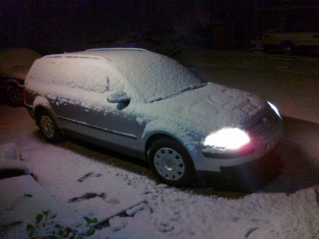

post-43466-0-78582300-1351152475_thumb.j
Dupa ce am incaltat-o cu bocancii, a inceput sa ninga.

cand vad zapada.... se ridica parul pe mine.... ce o sa fie in Bucuresti, cum o sa dea ninsorile, nici nu vreau sa ma gandesc....
Gata a venit zapada pe la tine :D

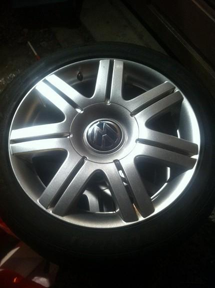

Si ca sa continuam tot pe ideea asta, pe vineri imi ajung jantele de vara.
post-43466-0-06709900-1363169404_thumb.j
Le caut de mai bine de un an, si intamplator, am dat de ele cand pierdeam vremea pe net. :icon_bounce:  Sunt incaltate cu Dunlop 225/45 si mai au cam 3mm pe ele, deci tre schimbate.
Aici vine intrebarea: sa iau tot 225/45 sau sa trec la 215/45?
Nu stiu cum ar fi mai bine, avand in vedere ca trebuie sa schimb si amortizoarele si m-am hotarat sa pun Sachs SuperTouring sport, deci garda la sol v-a fi mai mica.
Pareri, sugestii?
Marti au ajuns rotile. Toate arata foarte bine cu exceptia uneia care are o mica ciupitura.
Urmeaza revizia de 290.000km. :icon_thumleft:
sa le inavarti cu placere ! pune tot 225 pe ele.
Da, am sa pun tot 225 ca au acelasi circumferinta cu cele scrise pe talon 195/65/15.
