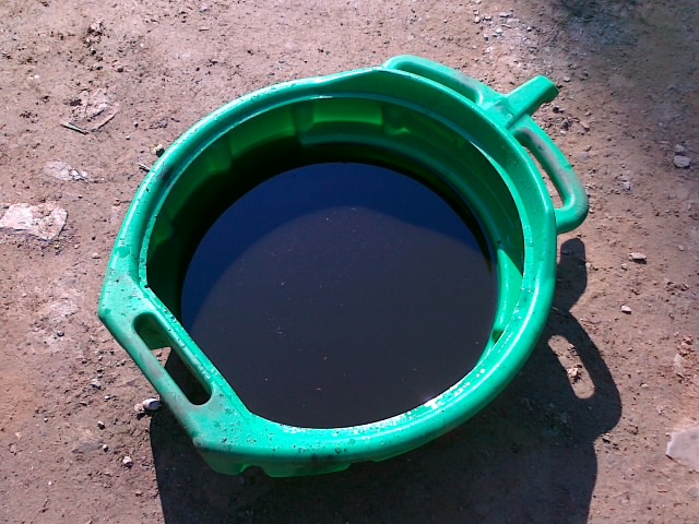

Apa scoasa din motor arata jalnic, era maro.
post-43466-0-48684400-1342887452_thumb.j
Am spalat motorul si am pus G12 roz.

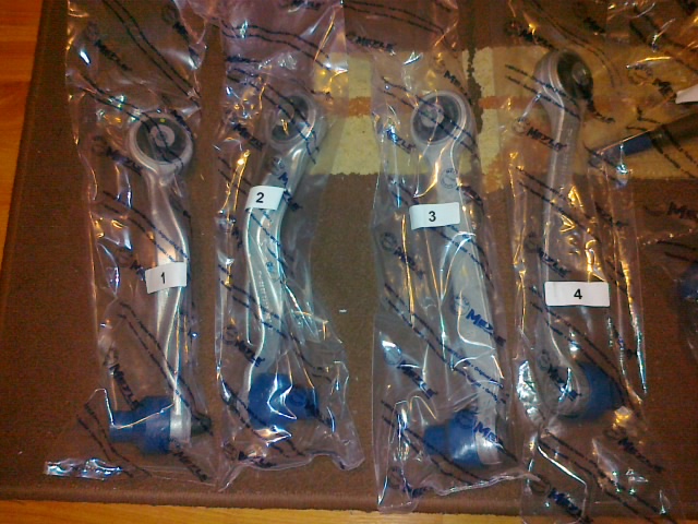

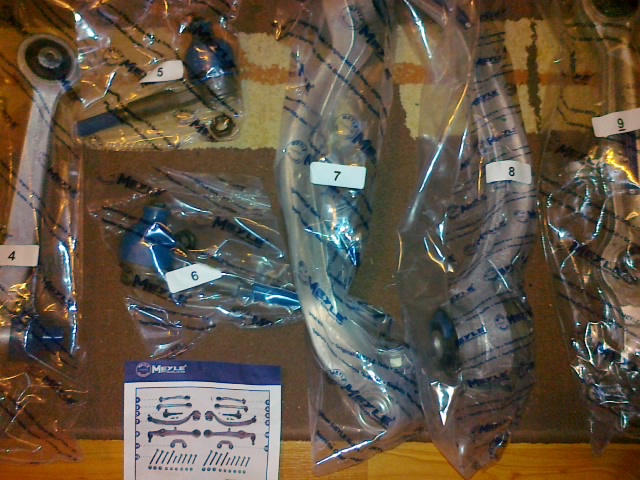

Vineri a sosit kit-ul de brate. Am sa le pun pe masina de indata ce se imbunatateste vremea.

La ce pret te-au dus? Le pui tu sau la atelier ceva, iti zic ca te asteapta ceva munca.
Pachetul a fost 300 de Euro din germania. Transport facut de DHL.
Cred ca am sa le pun la un atelier cu un prieten mecanic care mi-a facut si distributia. Le-asi pune in curtea casei dar suruburile trebuie stranse cu masina asezata pe roti si nu prea am posibilitatea asta. Plus ca vremea isi cam face de cap.
