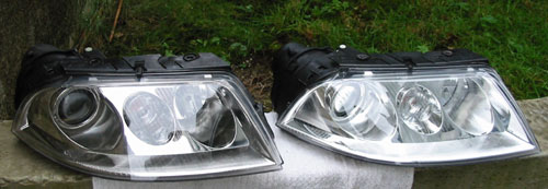

Care e diferenta intre cele bi-xenon normale si cele de W8?

Nu-i diferenta intre farul bi-xenon de B5,5 si cel de w8

@F l o r i n - Au contraire!
  Citat:
Both the EU and US W8 bixenon headlights have a slighty darker reflector compared to the normal EU bixenon.
post-43466-0-44595200-1335254391_thumb.j
pardon... nu am vazut diferenta asta pana acum - am verificat si in ETKA si ai dreptate - codurile difera. Cromul e un pic mai inchis la culoare sau ce ?
Singura diferenta e culoarea cromului, si ca cele de w8 vin din start cu auto-leveling. In rest sunt identice.

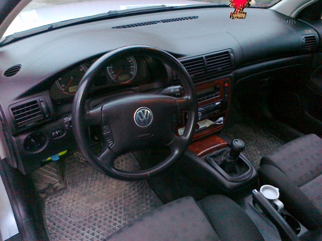

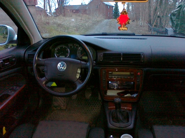

Oh boy, Oh boy, Oh boy!
Stupid Easter Bunny got lost :))
post-43466-0-31771200-1335418544_thumb.j
30 Minutes Later....
post-43466-0-46229200-1335418617_thumb.j
post-43466-0-54808300-1335418647_thumb.j
post-43466-0-82348800-1335419613_thumb.j

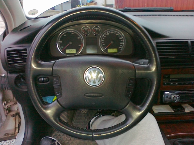

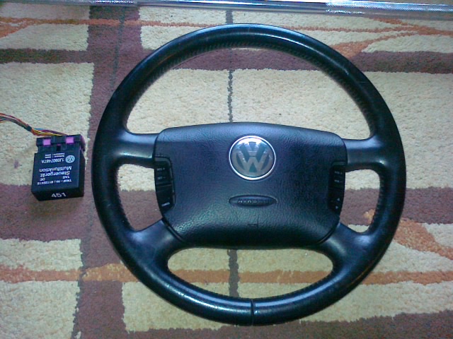

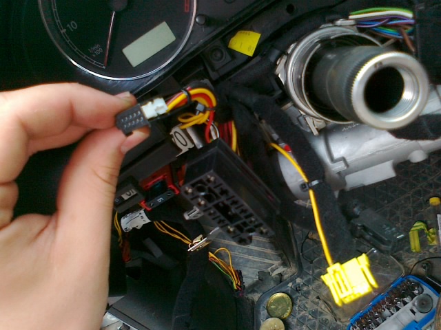

Partea de sus a airbag-ului e mai plata decat a volanului in 3 spite, deci, am putut ridica volanul mai sus si nu mai dau cu genunchii in el.
Trebuie sa conectez si modulul volanului pentru ca nu merge nici un buton de pe volan, nici macar luminile sau claxonul.
God Bless
post-43466-0-26013300-1335419581_thumb.j
post-43466-0-57649600-1335419649_thumb.j
post-43466-0-51533500-1335419691_thumb.j
post-43466-0-84935000-1335419754_thumb.j

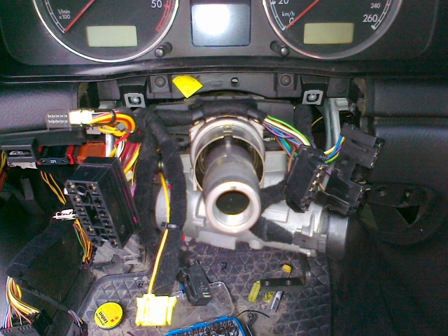

Sa inteleg ca te-ai apucat de volan ?
Succes si asteptam poze cu rezultatul.
Da, m-am apucat de volan (de vreo 3 ori) si acum toate legaturile sunt asa cum zice in schema electrica. Volanul are un comportament ciudat dar sper sa se rezolve cu o vizita la reprezentanta (asta daca nu cumpar VCDS pana atunci). Revin la volan de indata ce am vesti.

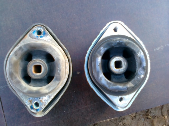

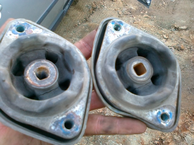

Pana una-alta, am schimbat suportii cutiei de viteze. Vibratiile la relanti au mai disparut dar schimbatorul de viteze continua sa se miste la accelerare. Cred ca trebuie sa schimb si suportii motorului pentru ca musca de pe creier sa-si ia zborul.
Poze cu suportii vechi si unul din cei noi.
post-43466-0-87112900-1340794018_thumb.jpost-43466-0-55472900-1340793994_thumb.j

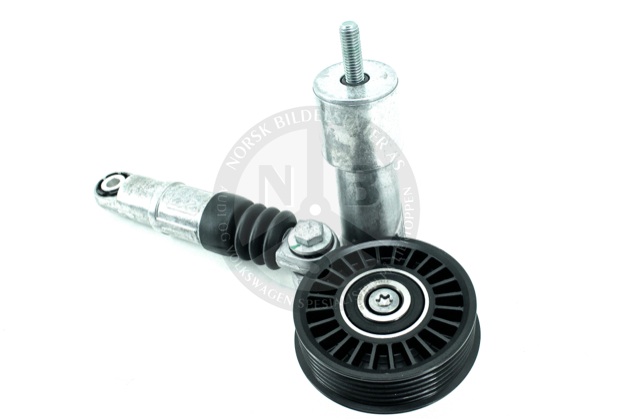

Si cum incet, incet ne apropiem de pragul de 270.000km, ditribuitia trebuie si ea schimbata. Spre sfarsitul saptamanii trebuie sa apara impreuna cu intinzatorul curelei de accesorii.
post-43466-0-99926000-1340795662_thumb.jpost-43466-0-34420500-1340795675_thumb.j
