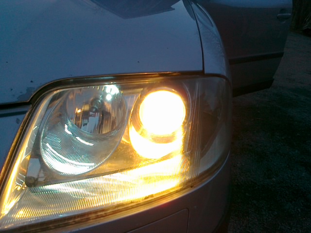

Faruruile au primit o restaurare cu TurtleWax Headlight restauration kit. Au iesit foarte bine chiar daca pasta de polish a fost aplicata cu o carpa si nu cu masina rotativa.
post-43466-0-13350300-1334834310_thumb.j
post-43466-0-86982800-1334834786_thumb.j
post-43466-0-28337200-1334835137_thumb.j
Da, arata bine. Sealent-ul acela e genial. Nu sta nici un picur de apa pe faruri.
Imi inchipui. Eu le-am facut cu hartie abraziva si Xerapol, dar a fost ceva de munca. Ce ai folosit tu sau produsul similar de la 3M, sunt o placere de folosit.
Am cautat cred o saptamana hartii abrazive de diferite granulatii, polish pentru palstic, folii protectoare, pana am dat de kit-ul acesta.
Recomand!

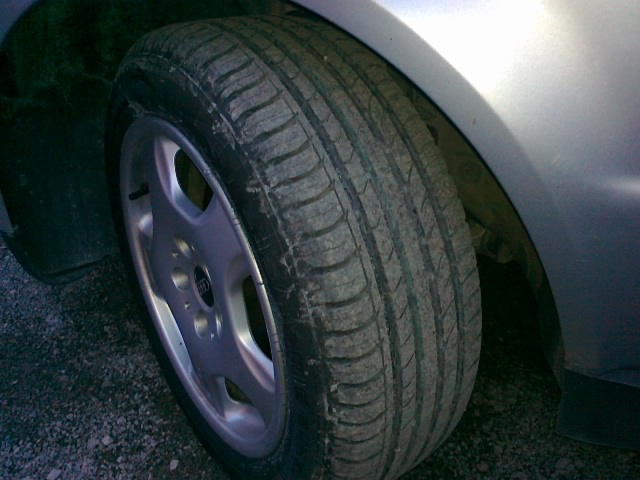

Anvelopele au fost schimbate cu Nokian Hakka Green. Prima impresie fata de celelalte care erau la limita legalitatii e ca sunt super silentioase si confortabile.
Suportul motor din fata a fost schimbat fara nici o imbunatatire sesizabila, asa ca cercetarile privind miscarea schimbatorului de viteze continua.
Consumul la 1900 si 300 km a fost 6.11% in ambele cazuri. yey
