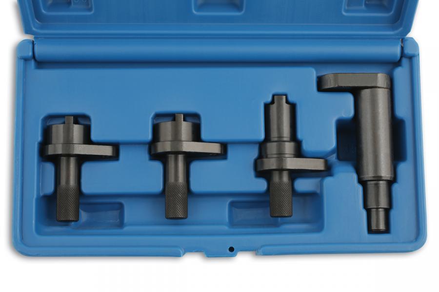

Am si eu niste vibratii foarte puternice in sarcina la turatii sub 2000! Banuiesc ca ar fi o problema la distributie pentru ca am schimbat-o in vara asta(la cineva de pe forum) si cam de atunci face asa! Inainte nu facea! De aceea as vrea sa stiu daca se poate verifica cu VCDS daca este ceva in neregula sau daca trebuie sa apelez la metoda cu sculele de blocat arborele cotit si axele cu came? Mentionez ca nu am absolut nici-o eroare inregistrata si consumul e normal!
multumesc!
ps: cand mi-a schimbat distributia nu a avut scule de blocat arborele si axele cu came(a dat doar semne cu creta) si de aici banuiesc problema!
Fabia 2 1.2 12V BZG 2009
se verifica punerea la punct a distributiei cu blocatorii la axele cu came si blocatorul la arborele cotit.
