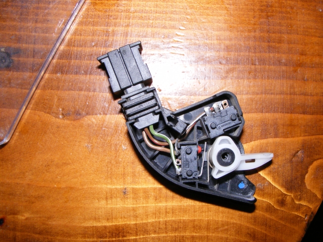

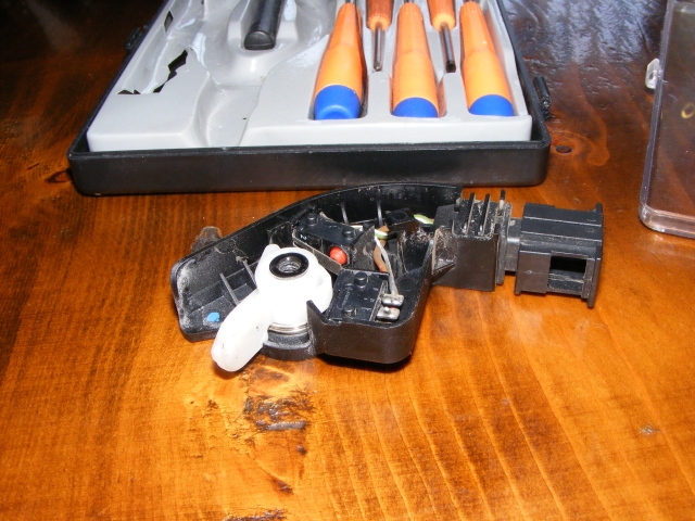

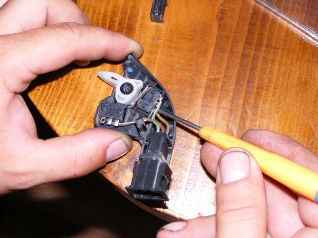

salutari.aveam o problema foarte enervanta cu iluminatul portbagajului,la deschiderea hayonului lampa cind se aprindea cind nu dar cel mai mult nu se aprindea si ma enerva la culme.iata cum am reparat-o eu: am desprins capitonajul din plastic de pe hayon,are niste cleme metalice care se desprind prin tragere ,cu un imbus m 10 se desfac cele 3 suruburi care tin mecanismul de inchidere de pe hayon.se demufeaza mufa din partea mecanica si se extrage din hayon.se indeparteaza protectia de cauciuc de pe paretea mecanica si se desface surubul cu o surubelnita in cruce din acest moment sa separat partea mecanica de cea electrica.acum scoatem acea clema de plastic in forma de u pt a putea scoate mufa(poza nr4),cu o surubelnita mica se scot cei 2 contactori(pozele 5,6,7) dupa aceia la contactorul care nu este actionat de parghia metalica se extrage burduful rosu cu o surubelnita dreapta mica dar cu atentie sa nu se sparga acel burduf de protectie anti praf(poza 9)dupa extragere(poza 10) se da cu parfum pe tija de plastic pana la acumularea parfumului in jurul tijei si se actinoneaza si se elibereaza pana la functionarea lui(eu il actionam circa 1 minut dupa care il verificam cu multimetrul daca lucreaza si daca avea cea mai mica intarziere reluam procesul, parfum si actionare si eliberare a durat circa 5 minute)dupa care se baga burduful rosu la loc si se lipeste la loc eu am folosit silicon rosu(poza 11)dupa care se monteaza totul la loc invers demontarii.sper sa se foloseasca de informatile mele

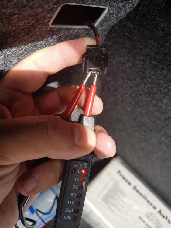

Am și eu o problemă la Fabia soacrei mele și sincer cred că ține de paranormal. ?

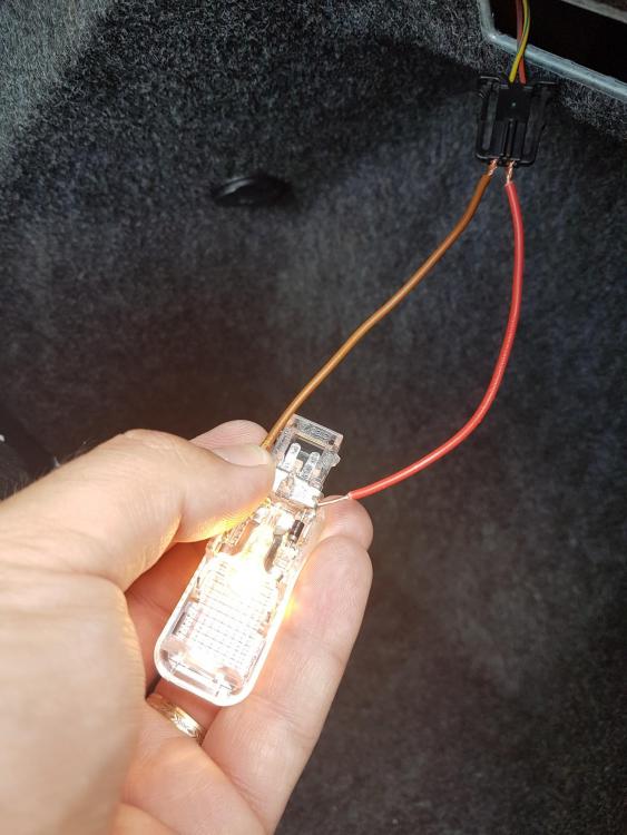

Nu se aprinde lampa, am portbagajul deschis, 12 volți pe fire verificat cu multimetru, bec nears, lampă bună, nouă. Cum se poate așa ceva? Toate acestea au fost verificate de cel puțin 4 ori.
Modificat de KISSSKY
Becul nu sta la infinit aprins in portbagaj. Dupa un timp intra in stand-by. Exista o explicatie ca nu-ti merge, chiar daca nu putem sa-ti zicem acum pe loc. Poate ai masurat tensiunea, si pana ai pus becul a intrat in stand-by. Sau in momentul montarii becului ai facut scurt circuit si s-a ars siguranta. Verific-o! Ai pus bec, sau LED? Led-ul are + si - si nu merge oricum.
Păi am pus bec... Dar când intră în stand by ar trebui să nu am tensiune pe capetele firelor nu? La fel și dacă era siguranța întreruptă. Am încercat să pun firele direct pe bec, fără lampă și tot nu se aprinde... Dacă ar fi ceva din switch, siguranță, fir întrerupt, stand-by... Ar trebui să am 0 tensiune pe capetele firelor... Însă eu am 12 V
   Verifica siguranta. Poate cum merg firele in paralel cu altele care au tensiune, se induce in ele tensiune, voltmetrul cum este sensibil arata 12V, dar in sarcina este de fapt 0. Sau verifica becul, poate filamentul este intreg, dar este intrerupt in dulie.
Modificat de Ebi

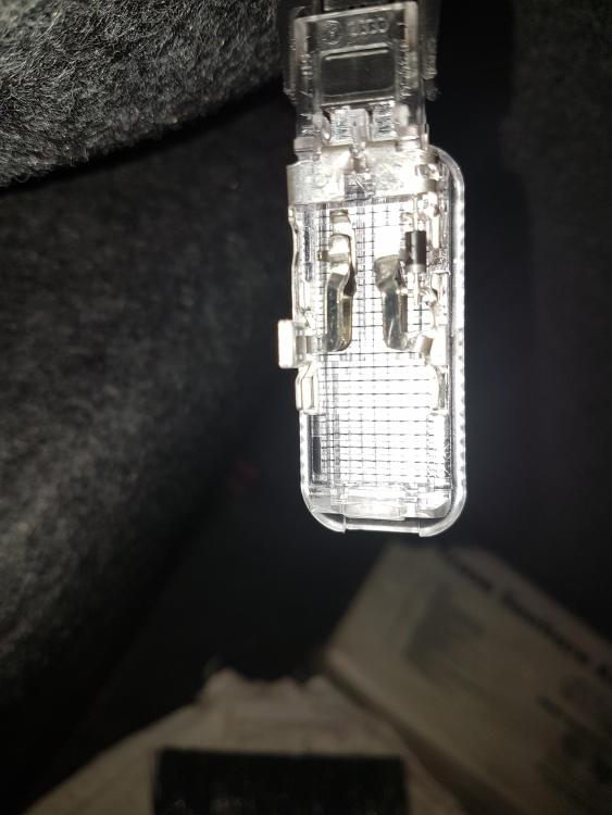

Alta lampa ai pus? Vezi ca acolo este o dioda.
Am încercat altă lampă... Una nouă. Și eu m-am gândit la dioda aia dar nu-i cunosc rolul. Adică oricum mufa de la lampă are o singură poziție acceptată. O să mai verific siguranțele să văd dacă totul e în regulă... Sunt în până totală de idei. Să mă credeți, dacă nu o rezolv, o să înregistrez totul...

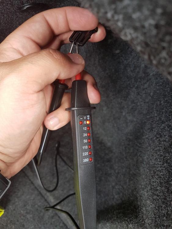

Am mai spus de atatea ori, 12V cu multimetrul nu inseamna ca acolo este si curent, doar o tensiune reziduala ce trece de componentele electronice. Cu lampa de control nu o sa indice nimic.
Am înțeles cumva... Am mai testat mufa cu un tester... Aceeași treabă... Test pozitiv dar fără lumină... Testul arată identic și la portbagajul meu iar eu am lumină...
Portbagajul meu și lampa soacrei:
Portbagajul soacrei:
degeaba ti se spune, nu vrei sa intelegi. Tester-ul cu LED e acelasi lucru cu multimetru. Ia verifica cu o lampa de control cu bec clasic de 3W, sa vezi daca se mai aprinde. cauta problema la centrala electrica sau ceva fire . Vezi mufa de sub bancheta spate, parca acolo intra apa si corodau pinii, daca imi aduc bine aminte.
