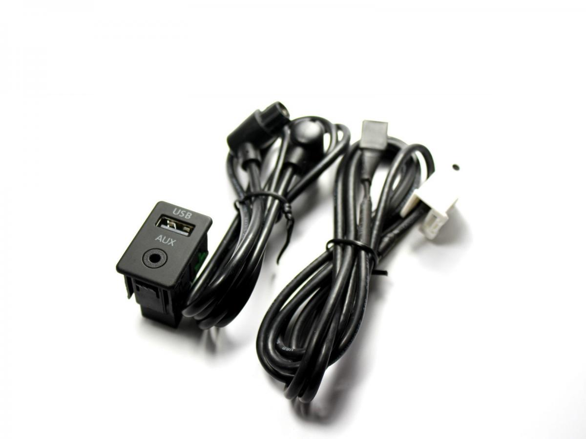

As vrea sa montez si eu adaptorul asta 3CD035249A la RNS-ul meu .
El arata asa : post-20331-0-72368000-1363597505_thumb.j
Aveti idee unde se monteaza si ce suporta acel usb ?
Multumesc .
Ala pare a fi pentru Golf si in plus, cred ca e pentru navigatii replica.
Nu are cum ca este cod pe original .
Sa se pupe replicile de RNS-uri cu cablurile de auxiliar OEM ?
Se pupa si alea! Au aceleasi mufe :D
USB are un RCD pentru piata chineza. Nu cumva acea mufa USB e pentru china?
