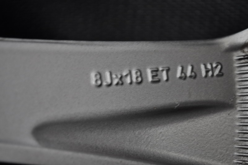

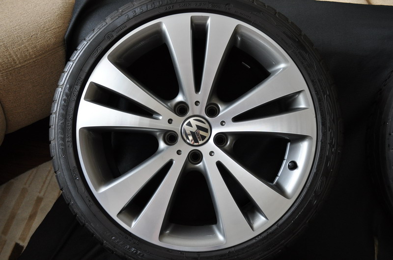

Da, intr-adevar, alea din poza respectiva nu sunt originale pt ca sunt cu negru. Poza este facuta dintr-un unghi din care nu prea iti dai seama daca nu te uiti atent, inducandu-ma in eroare.
Deci, jantele Chicago originale trebuie sa arate asa:
