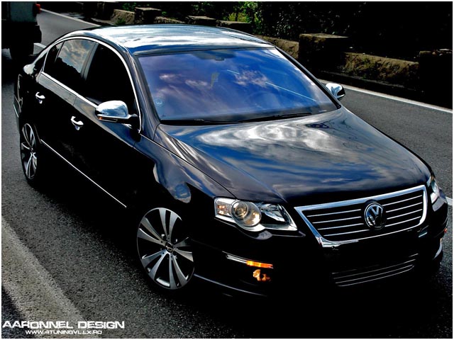

Stiti cumva cum se numeste modelul acesta de jante ?
post-34925-0-77129100-1340452930_thumb.j post-34925-0-96276100-1340452935_thumb.j
frumos passatul...un tuning perfect pentru masina asta.daca afli ceva despre jantele astea sa ma anunti si pe mine

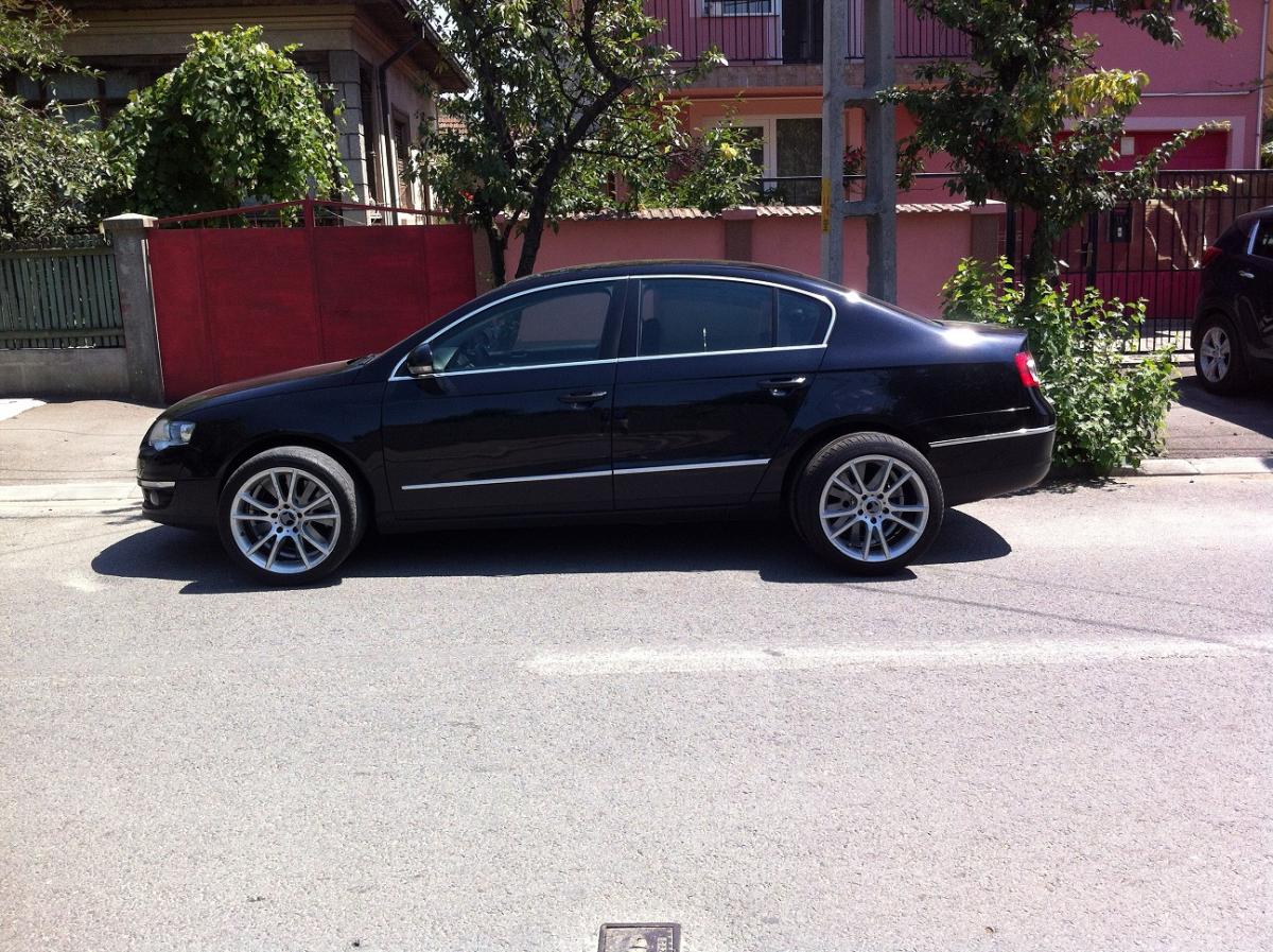

Vreau si eu niste sfaturi in legatura cu achizitionarea unor jante MAK pe 18". As vrea sa le pun pe un passat B6, acum am pe 16". Au dimensiuni de 225 fata și 240 spate. probabil au fost făcute pt bmw(stiu ca respectivele au jantele mai late pe spate) . Au prinderile 5 x 120 și imi trebuie niste flanșe, deja făcute de vanzator pt 5x112 pt ca le avea pe un seat leon.
Intrebarile mele ar fi... sunt ok cu flanse si ce parere aveti despre 225 fata și 240 spate. Atașez si o poza pentru o oarecare idee. Multumesc frumos.

Ce grosime au flansele adaptatoare?
Ce ET au jantele?
Nu mi se pare ok cu 225 pe fata si 245 pe spate. Cel mai bine 225 peste tot, daca nu chiar 235 cat este oem.
Gandeste-te ca au alt diametru, iar Passat-ul neavand tractiune spate nu are ce face cu cauciucuri mai late pe spate decat pe fata. In plus e posibil sa se accentueze efectul subvirator.
Modificat de The_Ego
dar nu ies si in afara cu mult? eu zic ca nu dau bine la dimensiunea asta. in plus nu cred ca mergi numai pe autostrada deci o sa simti si cea mai mica pietricica nemaivorbind de faptul ca la 18 diametru pe aliaj daca iei o groapa ai distrus janta..

pretul este 1000 ron cu tot cu flanse si 2 cauciucuri dot 11 michelin de vara. cele pe spate 245.
pt victoras :
flansele au 2 cm din cate am inteles, iar
Spate: ET 45, 9J
Fata: ET 35, 8J
ies in afara destul de mult, optic dau bine, pe mine ma interesaza foarte mult practic. merg foarte ok cu masina si evit gropile, nu ar fi asta o problema.
multumesc
Eu zic ca e prea mult... ies extrem de mult in exterior. Tu ai ET-ul original al masinii care variaza intre 42 si 47, aproximativ. Luand ca reper ET45, daca pui pe fata ET 35 si flansele adaptatoare de 20mm o sa ai un ansamblu cu ET de 15, din care rezulta ca o sa iasa 25mm in exterior. Mult...
Parerea mea.... Nu le pune nici de ti le da gratis!

Multumesc mult pt sfat. Nu o sa le pun ca si mie mi se parea cam complicat.

am si eu o intrebare cine stie cum se numesc jantele astea?
post-50147-0-99586800-1343287694_thumb.j
Chicago se numesc si sunt pe 18 inch OEM. DImensiunile pe original sunt: 8J latime x 18 inch, ET44, 5x112 la prezoane si 57.1 mm la butuc.

Pot sa-ti spun ca nu sunt OEM, sunt o replica dupa Chicago, care sunt pe 18'', 245/40/18
Sper sa te ajute
