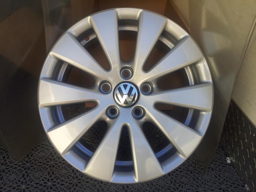

Va rog sa spuneti daca aceste jante sunt compatibile pe un B6 variant. Au ET45, dar nu stiu exact J-ul. Daca recunosteti modelul, va rog sa-mi dati mai multe detalii. Anvelopele sunt 235 45 R17. Multumesc.
Posibil sa fie 7,5 J. Se potrivesc pe masina ta. Modelul nu-l stiu din pacate.
Am gasit unele date. Se pare ca au J 7.5. Intrebarea mea este: daca sunt ET 45 fata de cat spune VW ca ar trebui ET 47,  afecteaza mult? Si in ce sens?  Ma gandesc sa le cumpar, dar nu as vrea sa dau "kiks" cu ele. Multumesc.
Nu te afecteaza cu nimic daca este ET putin mai mic, mai rau era un ET mare gen 50( un ET mare le baga spre interior)

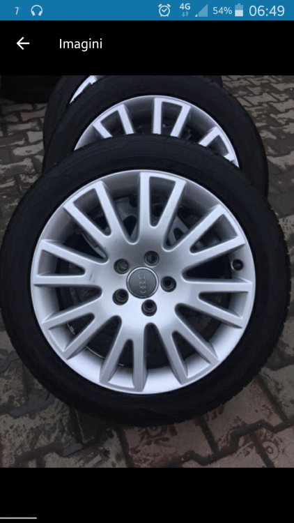

Salutare . Azi am cumparat un set de jante pt passat b6 r17 et 38 j 7.5 cu anvelope 205/50 r17 . Intrebarea mea este daca acel et nu e mic sau mare ? Au sa potriveasca perfect fara sa loveasca ceva ? Multumesc
Jante aliaj sau de tabla? Pentru cele de aliaj ET 38 este cam mic o sa-ti stea cauciucul la razant cu aripa cel mai probabil, daca sunt de tabla este ok
Sunt de aliaj . Deci nus ok. Mersi de informatii
ET este distanta dintre planul ce trece prin mijlocul jantei pe latimea ei si planul ce vine in contact cu fuzeta. Deci ar trebui sa fie identic indiferent de materialul jantei.
Vezi ca sunt calculatoare pe internet care iti spun unele chiar in functie de marca masinii daca poti monta rotile respective.
E cam mica latimea cauciucurilor la 7.5 latimea jantelor. Cred ca e minim acceptat 205 mm. Dimensiunile alea oricum nu cred ca sunt omologate pt Passat.
