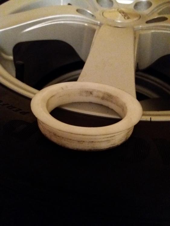

Mersi pentru raspuns , sper sa fie . ET42 sunt si la cele pe 16 cu 6,5J , acum nu stiu cum se aseaza masina pe ele :scratch:. Jantele sunt de Mercedes , distanta intre prezoane e de 112 dar mi-ar mai trebui niste inele de centrare ,dar cel mai tare ma bazaie J-ul ala
J-ul inseamna latimea jantei din buza in buza
Da , stiu , dar mi-e sa nu frece pe undeva sau cine stie inca ce ...Mi-ar fi placut sa stiu ca mai au si altii pe B6 jante cu j 7,6 pe 16  , asteptam confirmarea de la vreun utilizator .
Mersi
cele de mercedes nu stiu daca au acelasi hub - ma refer aici la 57.1 cat are passat-ul. sfautl meu, nu te complica cu inele de centrare si cauta ceva original vw.
Sigur nu au acelasi hub , dar ma gandeam ca daca pun inele de centrare deja echilibreaza situatia . Sunt si altii care au jante de Mercedes pe Passat , de-aia m-am uitat dupa ele :), inca mai ''rumeg '' ideea . Binenteles , orice sfat e binevenit
Eu am facut inele de centrare la strug si merg foarte bine. Acum depinde ce cauciucuri pui pe jante ca sa nu atinga eu am pe ale mele ET 42, J 7 si cauciucuri 225/55/r16 si nu ating 20180102_172523.thumb.jpg.2835c6fc4f48f0f3e21a6f7efe068cef.jpg
Pai as pune anvelope  205/ 55  pe 16  , le am pe jantele de tabla de vara . De-aia mi-ar conveni sa le iau jantele , sunt undeva la vreo 400 lei  toate patru . Inele de centrare am vazut pe OLX .
Merg 100% daca iei si inele de centrare (inainte sa le iei trebuie sa masori cat are janta)
