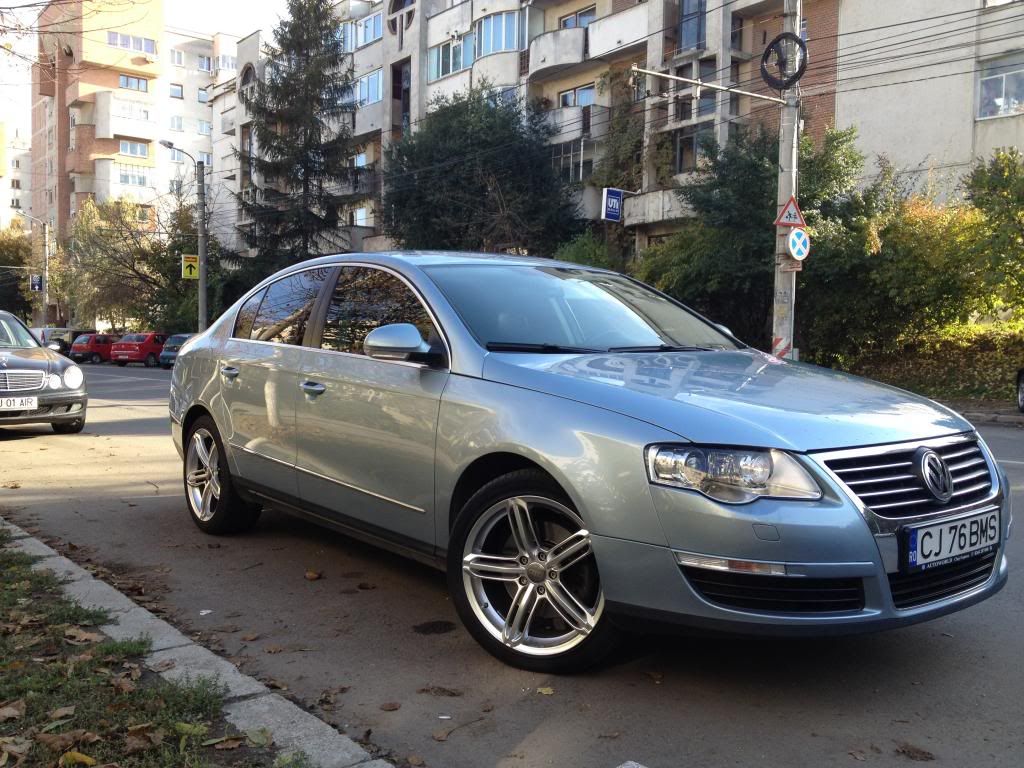

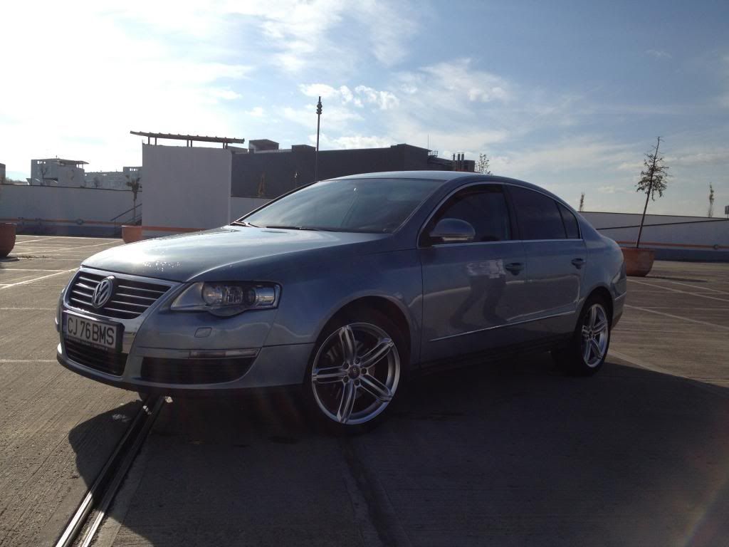

Superb chiar. Eu m-am decis azi (de fapt, autoconvins) ca in Romanica daca ai de gand sa mergi cu masina si pe alte sosele decat "alea stiute" e cel mai sanatos sa ramai la 16" si talon de 55... am fost azi pe A2 pana la Slobozia, fratilor autostrada era plina de gropi si de pari din aia verzi antiorbire, smulsi de vant. FFS!
rs6 superb!!! am avut pe o skoda superb astea ,foarte frumoase.si imi pare atat de rau ca am dat-o cu tot cu ele!
