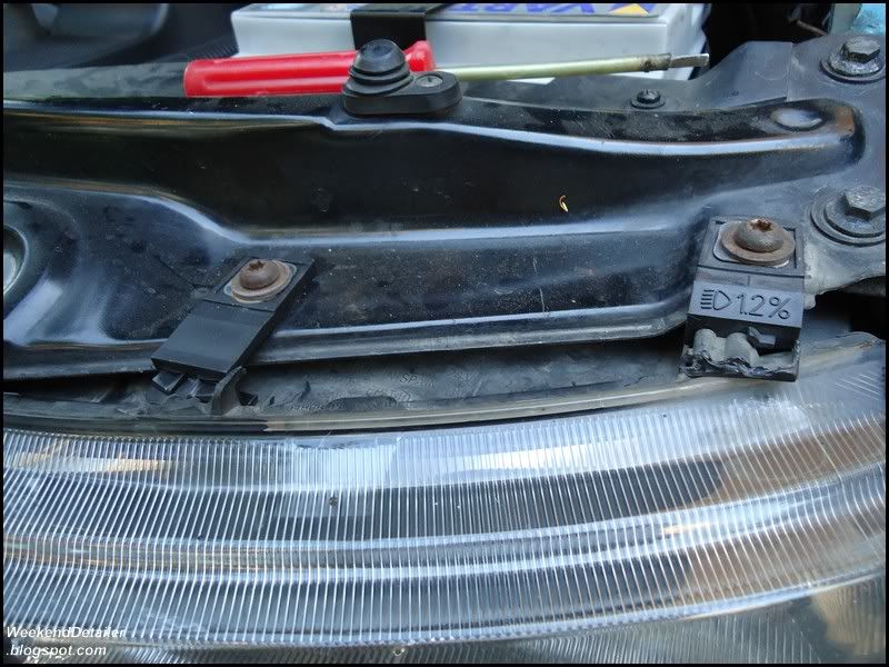

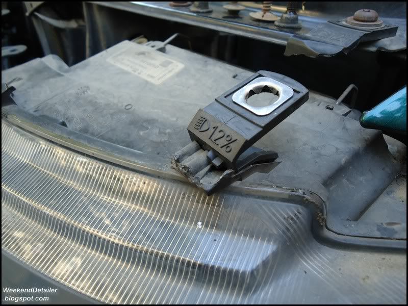

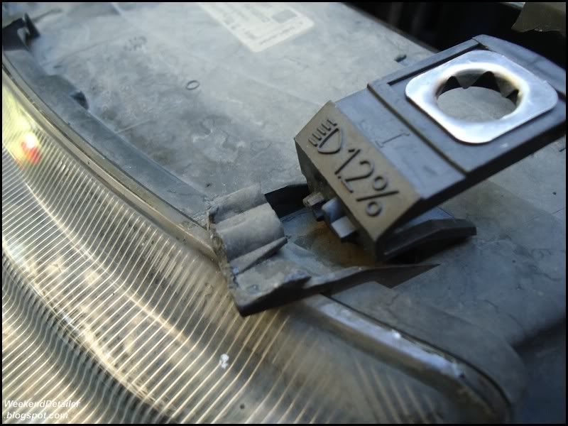

Clema din exterior:
Precizie ... spaniola :icon_thumright:
In poza de mai sus se poate vedea in plan indepartat clema veche, rupta, care inca era prinsa de masina :)

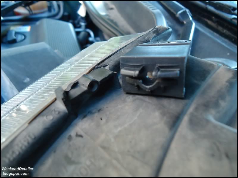

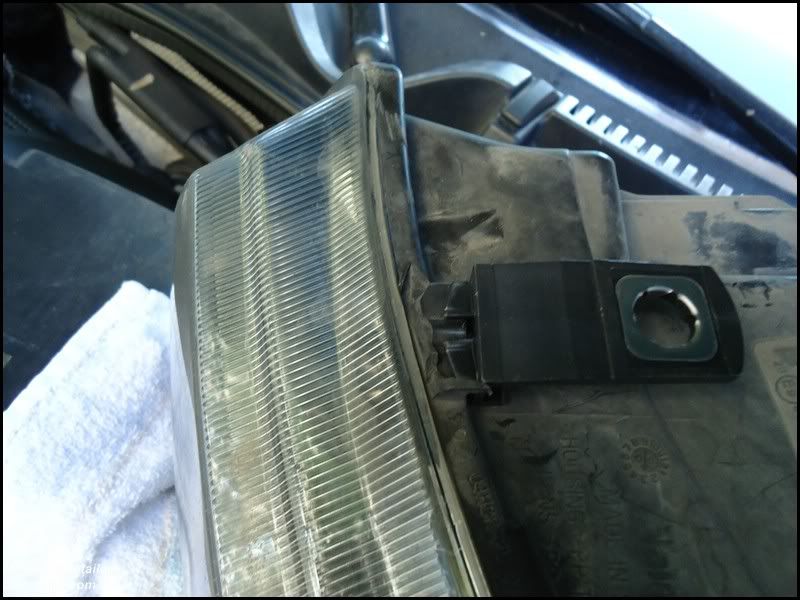

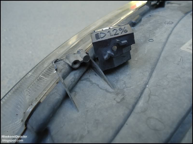

Si cea din interior:
Farul montat la loc cu noile cleme:
