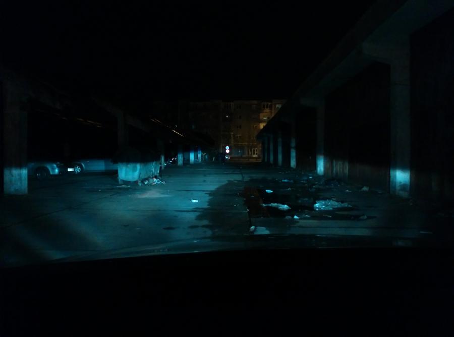

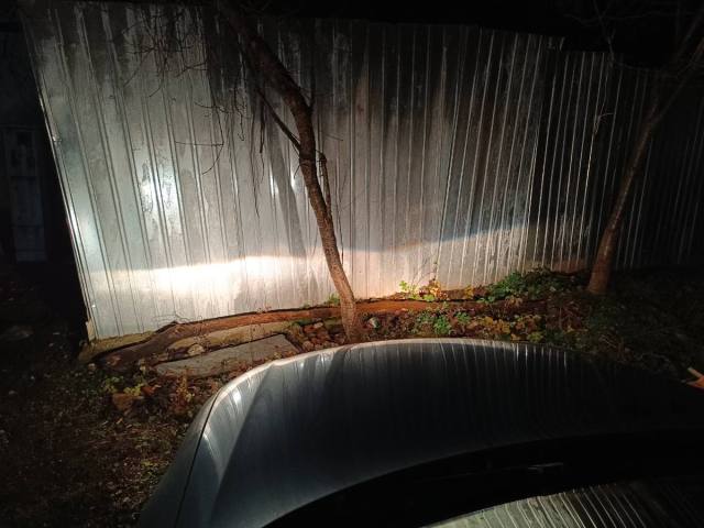

Am renunțat să mai schimb farurile dar as vrea sa întreb ce problema au farurile, bat foarte slab, nu vad nimic noaptea. Pare ceva neregula?
Ai verificat becurile, ce sunt? Ai făcut reglaj la faruri pe reglofar?
La ala din dreapta becul nu e pus corect
Becurile nu sunt din cele scumpe, caut sa vad ce am montat.
Montajul este foarte dificil si nu am loc dar incerc sa verific.
Este loc...Putin si greu accesibile, asta e alta discuție. Pune becuri led de la Osram
Din cate stiu led nu e voie pe b6
No, alte discuții...
