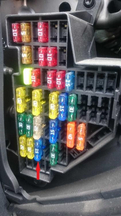

Are cineva o schema pentru Jetta 2014?
Nu regasesc siguranta. Bricheta nu fost folosita niciodata si imi e ca a fost scoasa de la bun inceput.
Am si 12v pentru cea din spate, same situation.
Hah, am gasit, siguranta cu numarul 30, 20A!
Dar cum numar, cum o regasesc, randul de sus?
nu vazi numerele de pe schema ?
Asta e? Oricum mi-am cumparat siguranta, diseara caut, fac si poza eventual.
