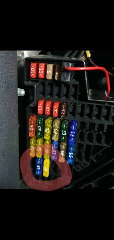

siguranta SC24 de 25A - merge pana in pin 2 la mufa priza, fir rosu/negru - trebuie sa ai 12v pe el.
firul maro, trebuie sa ai masa pe el.
verifica ce iti lipseste
Mulțumesc frumos. O sa verific imediat ce o sa am puțin timp liber.
Am verificat. Se pare ca firul roșu negru nu are curent pe el. Firul maro are masa. Totuși nu înțeleg de ce siguranța 24 are curent pe ea. Probabil mai alimentează și altceva,nu numai bricheta.
