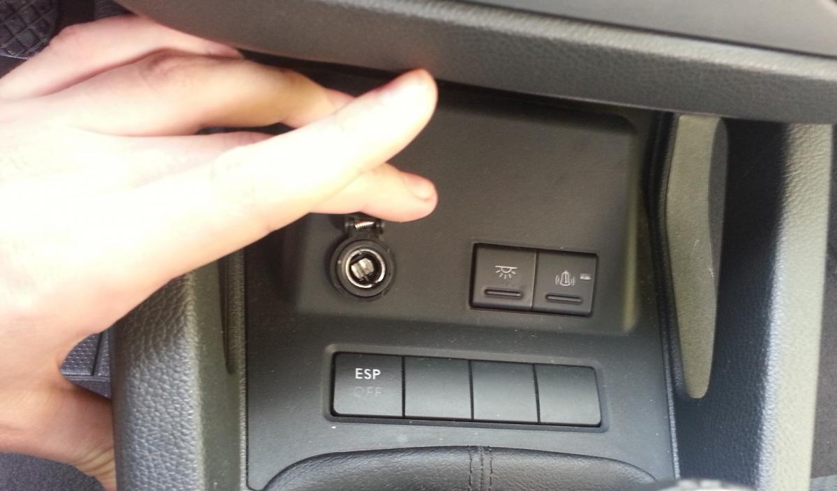

Salutare tuturor,
Motivul pentru care va scriu este sa aflu ce fel de soclu am la iesirea de 12V a masinii (mai exact unde ar trebuii sa fie bricheta), din moment ce mufa unui incarcator auto normal nu intra, este prea ingust soclul. Va atasez si o imagine care cred eu ca va ajuta. Exista incarcatoare si pentru asemenea soclu? Daca nu , exista alte solutii ? Mentionez ca am primit si bricheta cu scrumiera de la fostul proprietar, dar nu ma intereseaza sa o montez la loc din moment ce sunt nefumator. Tot ce ma intereseaza este sa pot incarca telefonul.
Va multumesc anticipat
post-130815-0-66356800-1388834266_thumb.
Modificat de Claudiudg
E un soclu pentru ceva ce se pune pe masinile scoala. Nu stiu ce este acel ceva.
Eu unul as largi gaura si as pune o bricheta normala ...
