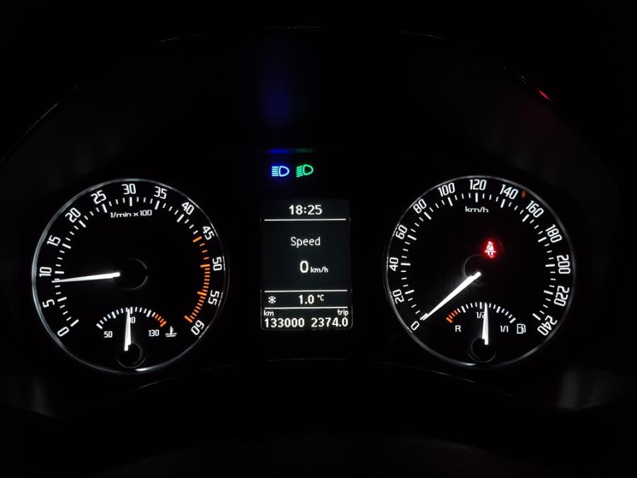

Ieri am trecut de 133k km si pentru ca a inceput sa scartaie ventilatorul de la clima, astazi l-am dat jos si i-am oferit niste ulei 5w30 (ce aveam prin garaj) + niste vaselina, iar acum este din nou silentios (treaba a durat cam 10 minute).

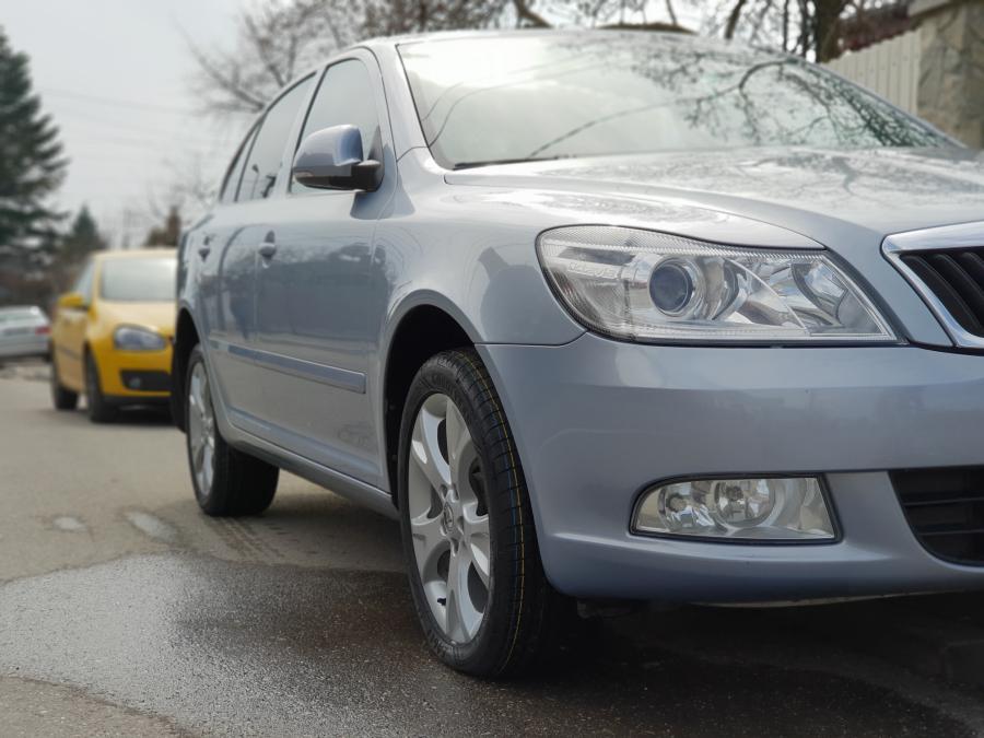

Luna asta a primit si un cadou: anvelope noi de vara 225/45/R17 GoodYear Eagle F1 Asymmetric 3. In cei ~1000km facuti de cand le-am pus pot spune doar ca sunt o clasa peste Asymmetric 2 (pe care le-am avut pana acum), care cand erau reci - de abia plecat cu masina - nu aveau cea mai buna aderenta pe asfalt uscat. In schimb cu astea nu pierde aderenta nicio clipa masina nici la cele mai brutale franari sau accelerari cu a1a sau a2a. Am mers si pe ploaie, se lipesc perfect de asfalt.
Si inca ceva, important dpmdv: zgomot mai mic decat Asymm 2 (cred ca sunt anvelopele cu cel mai mic zgomot pe care le-am avut vreodata pe Octavia) + nu mai fac burta ca Asymm 2 (am avut XL, astea le-am luat tot XL).
Ma bucur ca n-am ales Dunlop Sport Maxx RT2 daca sunt galagioase cum spune colegul @cristi511. Eram chitit sa iau Dunlop in defavoarea Asymm 2. Ce m-a facut sa renunt la ideea de Dunlop si sa iau in continuare GoodYear a fost faptul ca nu am gasit nicaieri fabricate in 2018 - erau 2016 si 2017 peste tot. Iar GoodYear am gasit saptamana 5 din 2018, asa ca am profitat de ocazie si le-am luat. Le-am prins si la super pret - 370lei/bucata + 300RON voucher Sodexo inapoi pentru ca am luat 4 anvelope. :)

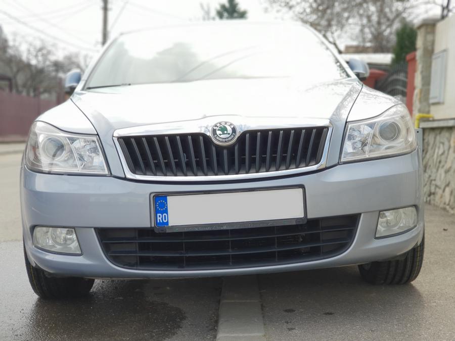

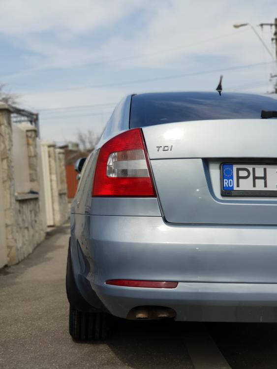

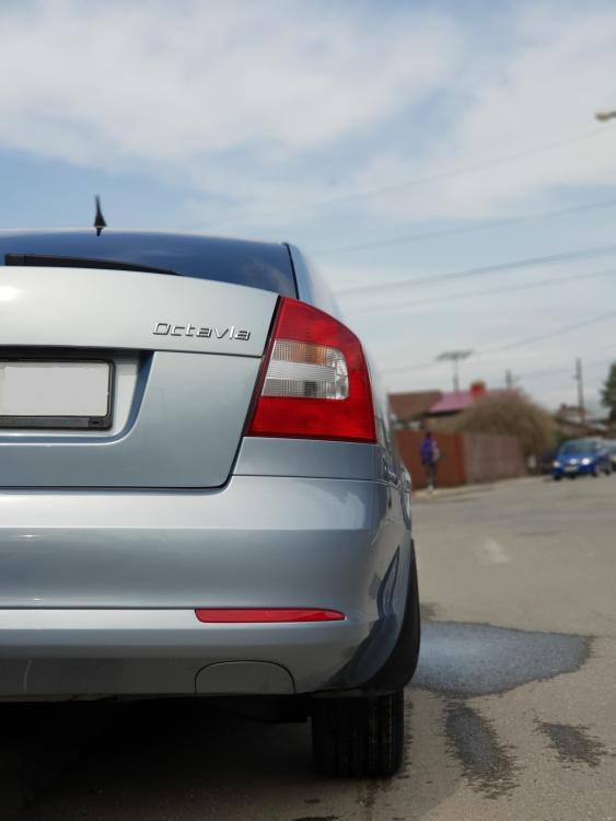

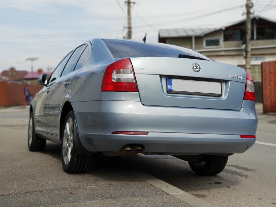

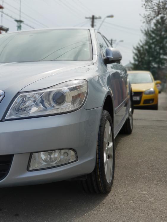

Las si cateva poze dupa montaj anvelope noi de vara + spalarea masinii corespunzatoare.

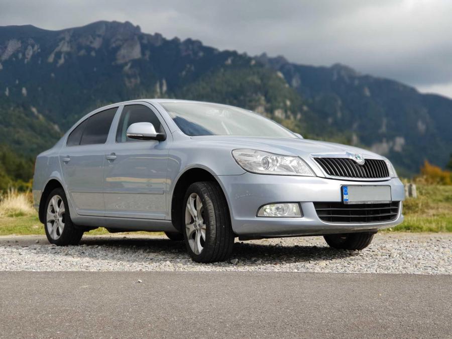

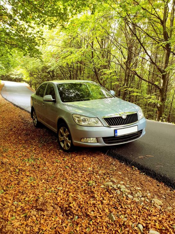

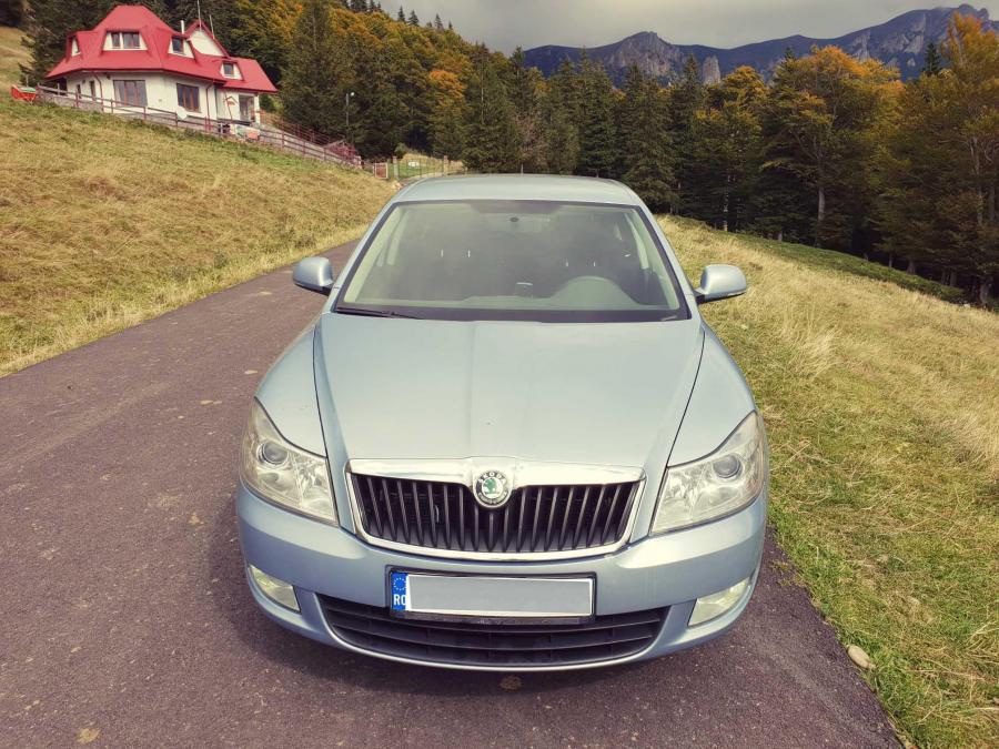

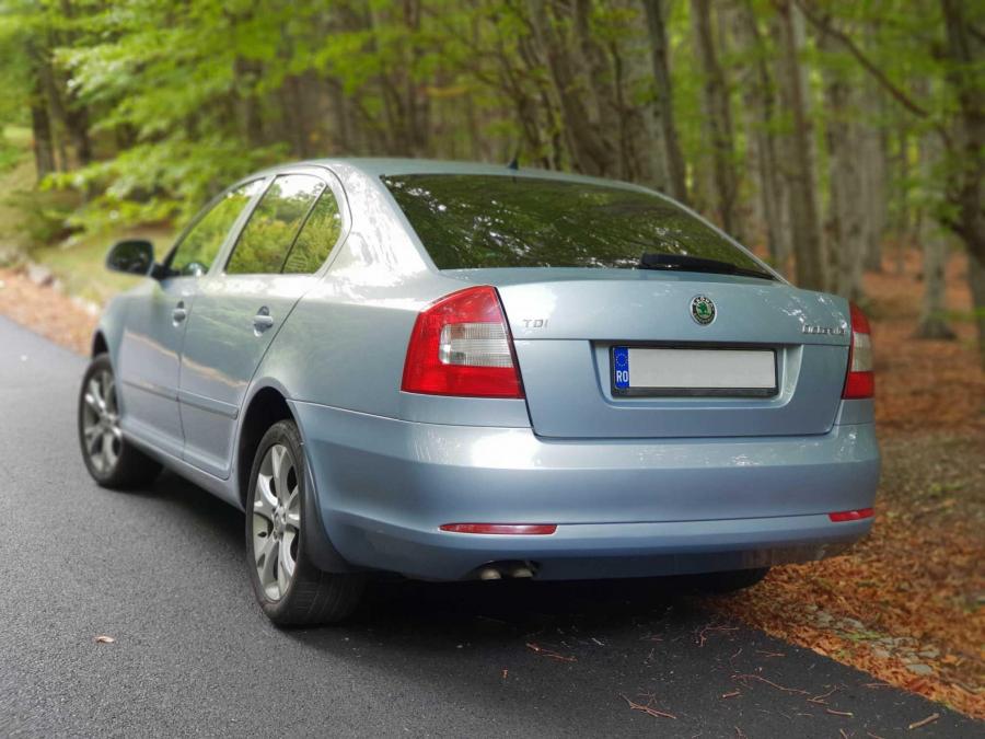

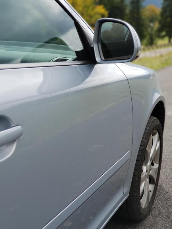

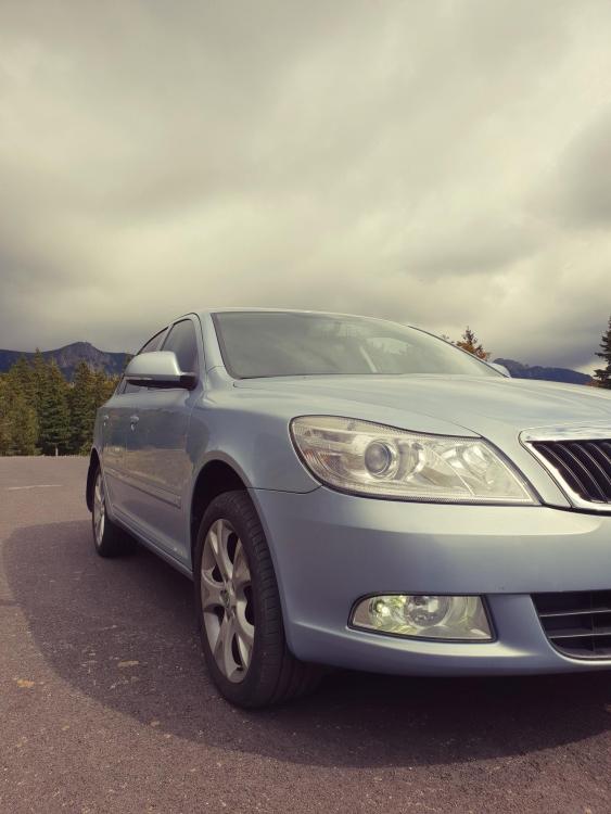

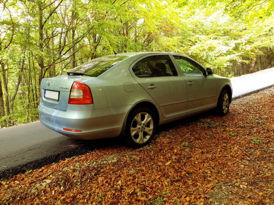

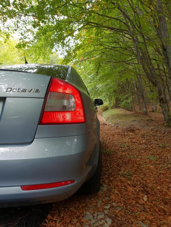

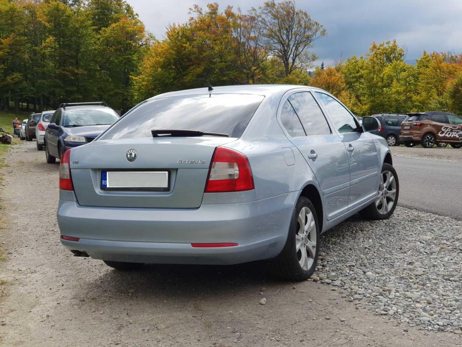

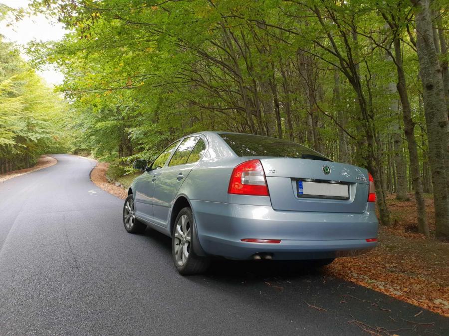

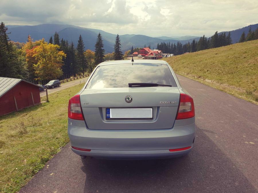

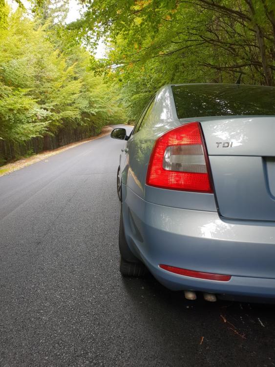

Si cateva poze cu jucaria de weekend-ul asta, am scos-o pe serpentine la o fugareala sa mai scoatem funinginea din ea! :) Nu-mi dau seama de ce, dar masina asta te trage la viteza mult mai usor decat Superbul, nici nu realizez cand ajung la viteze de luat permisul cu ea.
Arata foarte bine masinuta!!! Unde ai facut aceste poze superbe? ( unde gasesti asa drum asfaltat ca de Elvetia la noi in tara in zona montana? )
raspund eu si sper ca nu gresesc :) Cheia, drumul spre Muntele Rosu.
PS. Cabana Muntele Rosu tot asa, distrusa e? Pare ca in zona nu pot "coabita" ambele cabane: Muntele Rosu si Ciucas. Cat a fost prima functionala, Ciucasul era paragina, acum e fix invers. Numai ca la Ciucas ajungi mult mai greu si doar cu 4x4 sau cu piciorul/bicicleta :)
Da, e vorba de drumul spre Muntele Rosu. De cabana nu stiu, nu am fost decat pentru o gura de aer si putin stat intins pe iarba, relaxare, sa mai ies din digitalizarea asta in care suntem captivi cu totii! :)
@Andrei1980 multumesc, asta si era ideea. Am vrut ca masina asta sa arate bine, si dupa 9 ani pot sa zic ca arata mult mai bine decat alte masini de varsta ei. Acum, mai are o zgarietura, doua, dar per total incerc sa o tin intr-o stare cat mai buna, dar nici sa revopsesc un element pentru cea mai finuta zgarietura. Asta e drumul:
