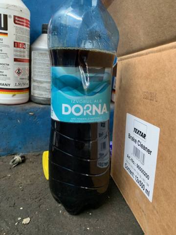

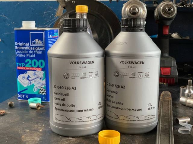

ODO 284.500 am schimbat uleiul la cutie cu acelasi ulei OEM ca si acum 4 ani si 70000km, uleiul vechi arata foarte rau negru dar totusi uleios inca.
Pe viitor as prefera la 2 ani sa il schimb, nu costa nici mult si nici cantitate mare nu intra.
Am mai schimbat si lichidul de frana care si acesta era foarte verzui si inchis la culoare desi avea maxim 3 ani de la schimb si aici este de preferat sa nu se sara de cei 2 ani.
Ca si costuri 188 ron piesele si 180 ron manopera.

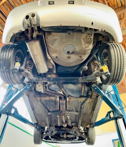

Intre timp am trecut la anvelopele de iarna, am curatat aripile fata in partea de jos, dat cu spray anticoroziune( ceva gen antifon de praguri) plus ceara de cavitati la spray.

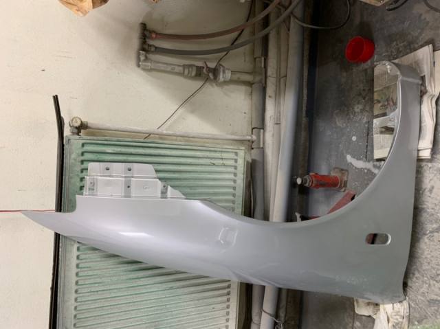

Bonus am gasit aripa dreapta , este la vopsit deja, sper pe saptamana viitoare sa o montez, iar aripa stanga este in stare perfecta, avea ceva mizerie adunata pamant si frunze.

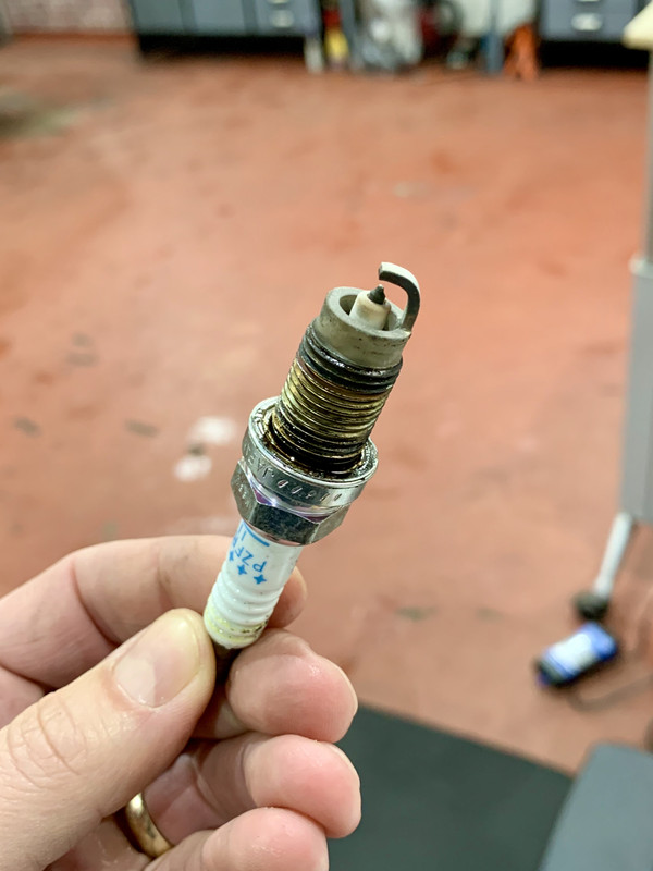

Incepem 2021 cu un schimb de bujii, spre rusinea mea am schimbat bujiile ultima data in 2015 la 189.000km si desi am notat totul in cartea service cu facturi cu tot ce trebuie, cumva am reusit sa uit de ele complet, masina a mers ok iar prin urmare am ajuns la 103.000km parcursi cu un rand de bujii.
Am pus tot ngk , toata distractia vreo 320 ron.

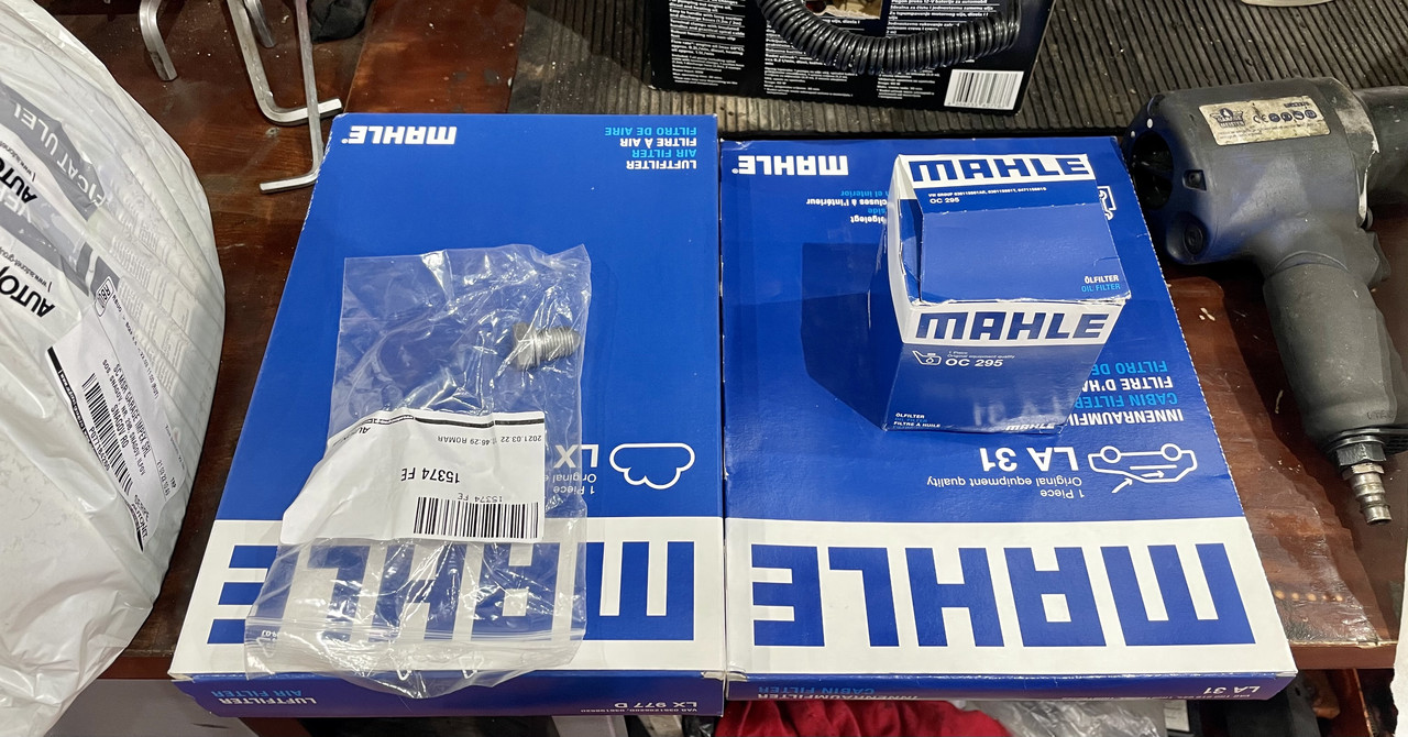

Continuam jurnalul de bord, astazi a mai primit o revizie de filtre si ulei, in ultimul an am facut cam 12000km.
Am incercat la ulei Mobil1 5w30 esp formula, foarte laudat de multi, are si norma ok 502-504 pt motorul meu, iar la filtre toate Mahle.
In rest totul ok pe sub masina, fara alte probleme de ordin tehnic.
