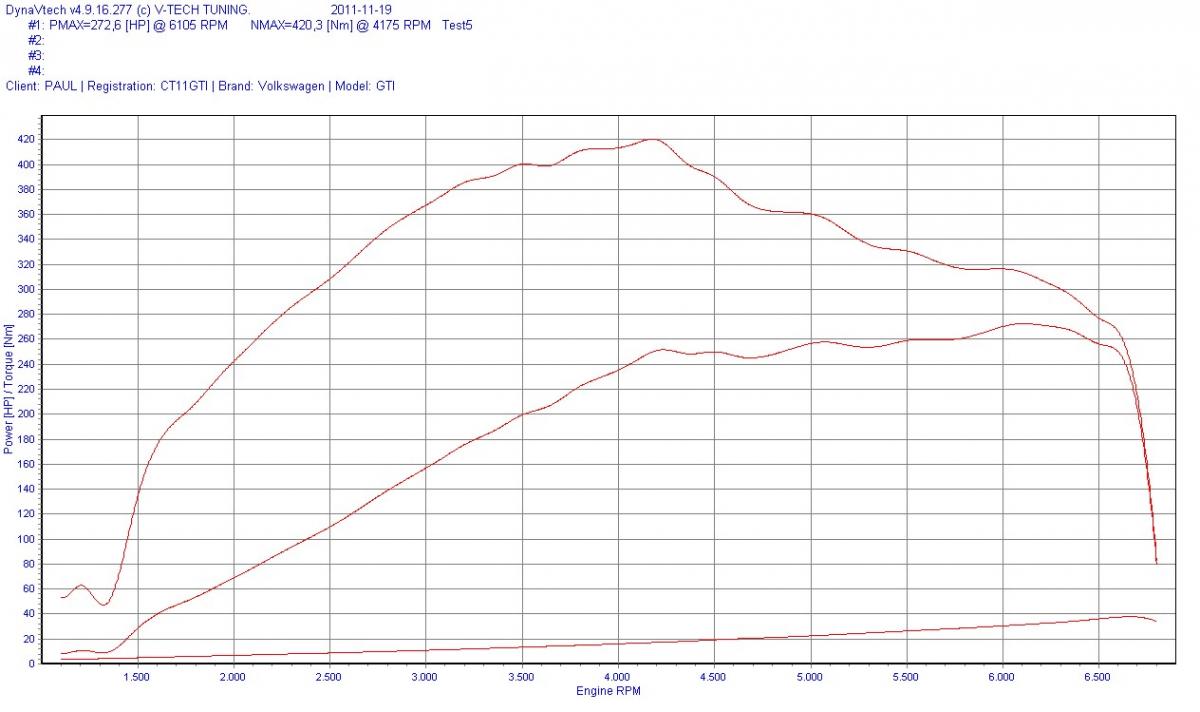

mersi mult, scopul meu este sa trec de 300 :P chiar daca am 301 la motor sunt fericit , dar pana la primavara nu voi mai face nici o modificare :)
cei 272 cp i-ai obtinut din : admisie, downpipe si soft ? ce soft?
merci :)
multa bafta surioara
La putere ai o pierdere de 12% de la motor la roata, rezultat foarte bun.
La mine a iesit o pierdere de 19% cu jante de 17". Oare care sunt motivele pentru care difera atat de mult pierderile? Tine exclusiv de tipul dinamometrului?
da 12% , stiu ca pentru FWD e intre 10-15% marja acceptabila
eu am facut dyno cu jantele pe 18" si chiar nu stiu de unde vin diferentele de pierdere :|
Daca ai anvelope de genul michelin energy saver o sa vezi ca ai pierderi mai mici, probabil ai avut anvelopele uzate.
Pierderile din transmisie sunt influentate de mai multe aspecte printre care marimea anvelope, presiune, uzura, temperatura uleiului din cutie/diferential, etc..
19% e cam mult.
Pana una alta, puterea la roata e ceea ce conteaza :)
da , e stock , am schimbat doar downpipe-ul momentan, vreau sa gasesc o evacuare care sa nu-mi sparga timpanele peste 100km/h
