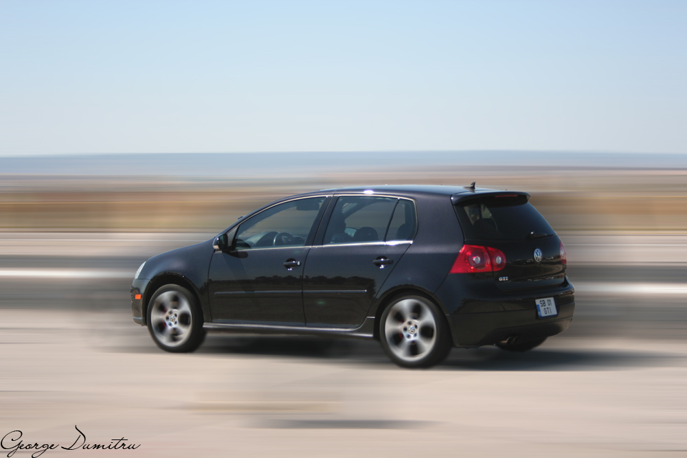

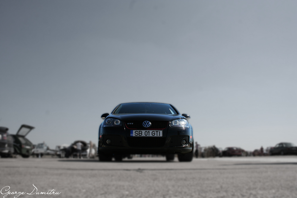

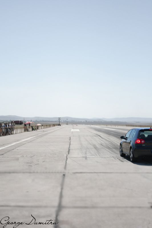

14.4 pe 400m azi la Tulcea, modest dar am ratat toate starturile, ce pot sa spun nu m-am nascut drag racer :))
apropo launch control se pare ca absolut toate dsg-urile au launch doar ca tre sa stii ce sa faci, Claudiu de la APR mi-a aratat astazi cum sta treaba, acceleratia nu trebuia apasata treptat si brusc si urca pana la 3000 de ture unde asteapta sa iei piciorul de pe frana
post-7034-0-32372300-1313946944_thumb.jp
post-7034-0-14543200-1313946945_thumb.jp
post-7034-0-60887400-1313946945_thumb.jp
Modificat de Sunpall
Ti am vazut azi masina la tulcea!Sa o stapanesti sanatos si spor la modificari:)
