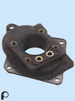

salutare, astazi am deschis capota sa curat putin motorul si am obs ca, carburatorul are un joc destul de mare. la o privire mai atenta am vazut ca e crepat cauciucul care prinde carburatorul de admisie. oare ce e de facut si cat de grava e problema?? multumiri :)
De schimbat. Nu e scump. Problema e ca trage aer fals si vei vedea variatii ale turatiei si chiar opriri ale motorului.
influenteaza si consumul, asa-i ?
In primul rand nu e carburator !!!!!!
Rog un moderator sa schimbe titlul topic-ului !
SWAG 30 12 0033 in jur de 100lei.
post-64586-0-54915000-1312546511_thumb.j
nu stiam exact cum ii zice. scuze de eroare :icon_thumright:
daaa. am rezolvat, am gasit ceva la 50 de lei. multumesc

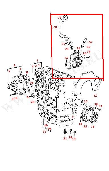

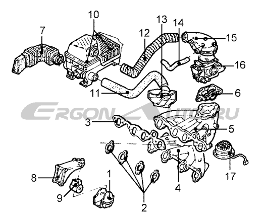

O rugaminte am. Mai ai vreo schema detaliata a sistemului de alimentare ? Ma intereseaza sa identific corect filtrul epurator de gaze. Multumesc anticipat !
@raimon
din pacate eu nu am facut nici o poza cu piesa, dar daca te uiti la schema pusa de gabi, o sa-ti dai seama care e. sanatate!
-stie careva cum se schimba flansa corp injectie la un golf 3 1.6 75 cod motor?
  • 2 years later...
se desurubeaza cele 3 suruburi de la capacul ce duce spre filtrul de aer ,apoi vei vedea ,,, carburatorul,,, cu injectorul in mijlocul acestuia ,daca te uiti atent  in interiorul carburatorului mai sunt 4 suruburi cu cap de imbus le desfaci si pe acelea  si tragi uor de  carburator in sus .Atentie cind faci asta, fiindca trebuie sa  scoti mufele de la injector ,potentiometrul clapetei de acceleratie si motorasul pas cu pas.Se desface si furtunasele de la pompa de benzina tur si retur si le notezi  ca sa nu le pui invers  si a mai ramas cablul de acceleratie. Cam asta ar fi  ,de montat ar terbui sa fie mai usor ,spor la treaba
