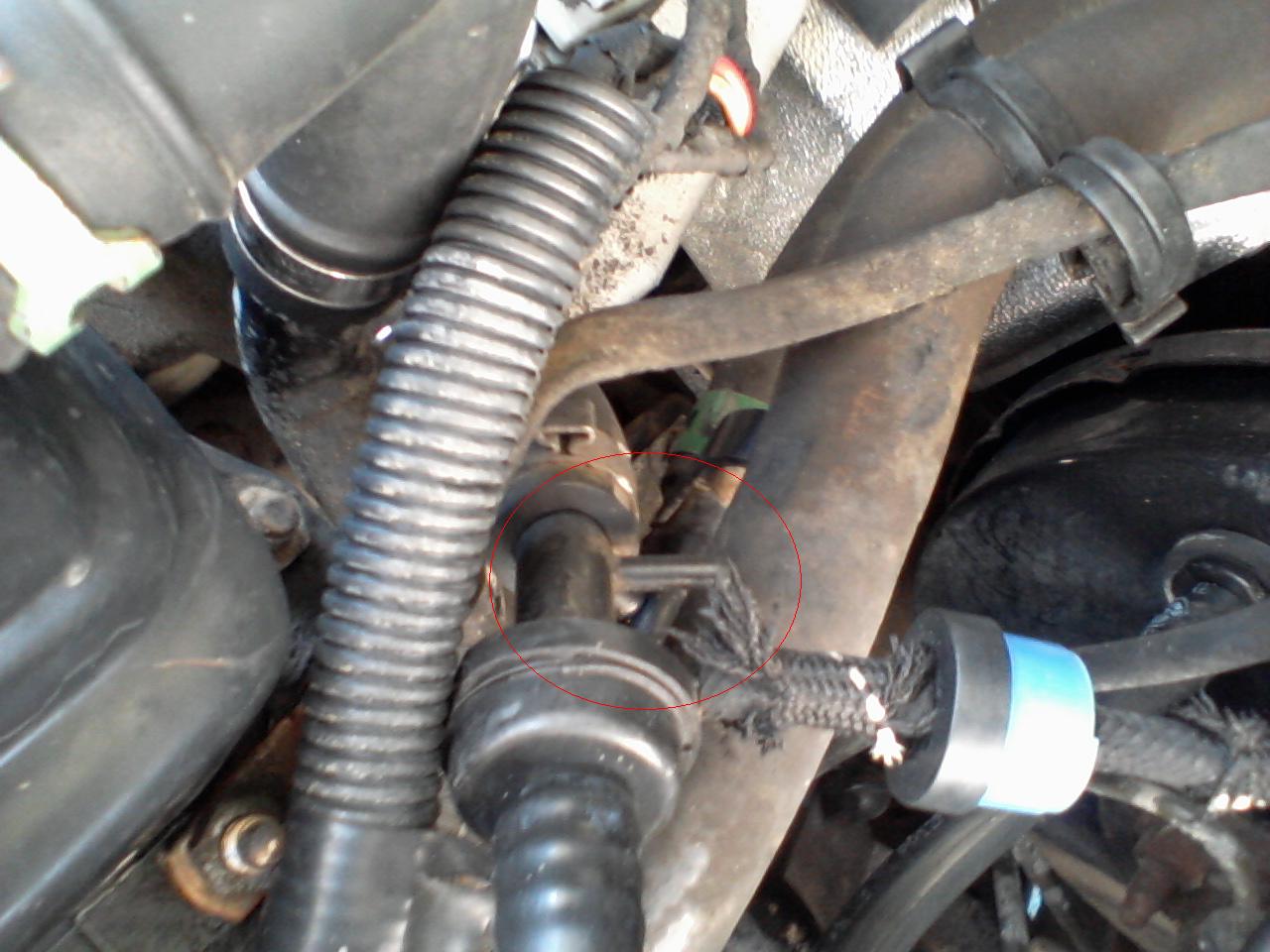

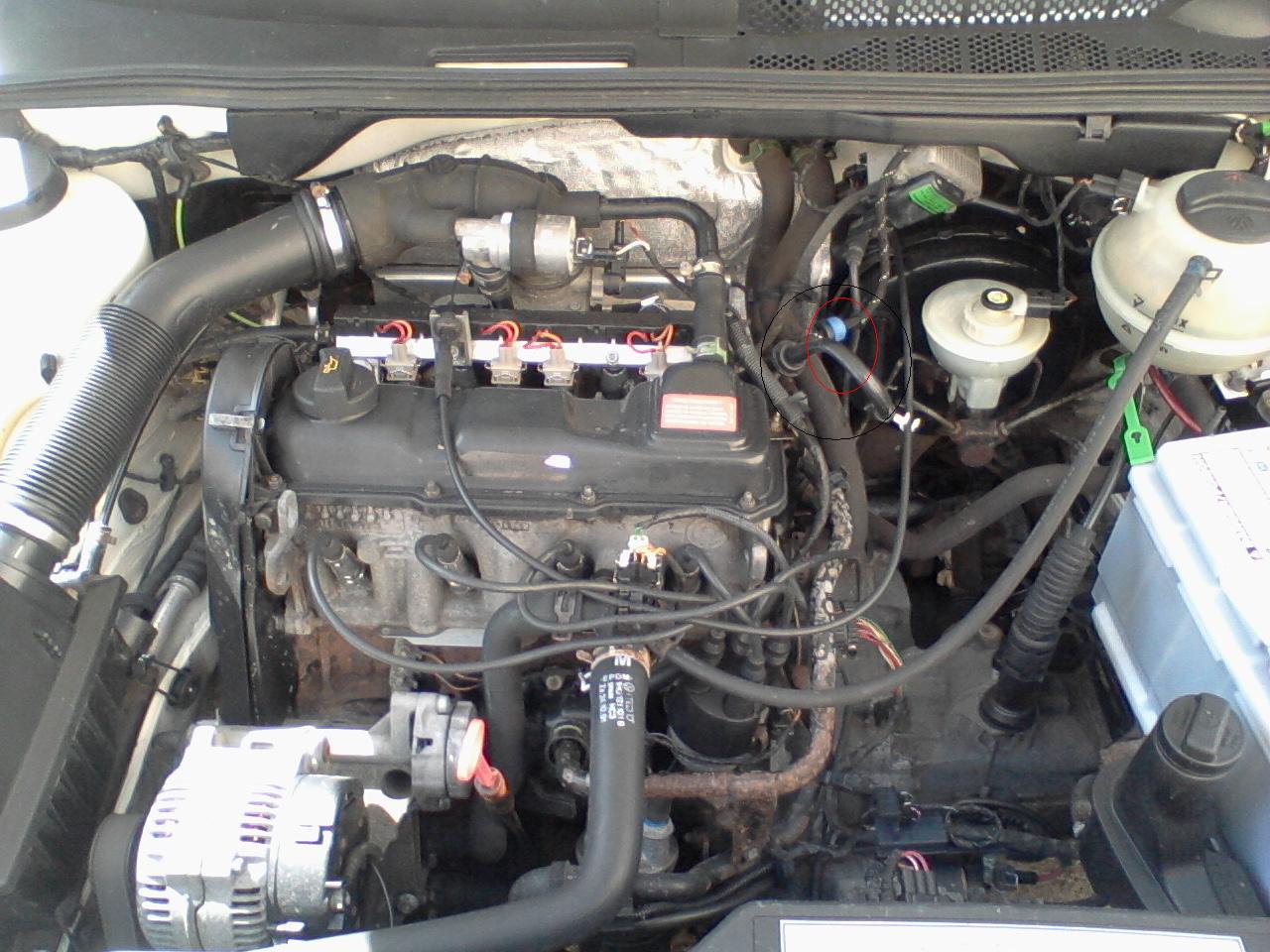

Salutare tuturor! Am descoperit o "chestie" la motorul meu si stau in dubii de cateva saptamani . Motorul a fost segmentat acum cateva luni , insa cand am luat masina de la mecanic am observat un furtun de aer intrerupt de un racord in care mai este loc pentru un furtun . Nelamurirea este ca prin acel loc trage aer destul de tare si in momentul in care il acopar se schimba si sunetul evacuarii . Nu am observat inca diferente daca merg cu el acoperit sau descoperit decat in acest sens, insa stau un pic pe ganduri pentru ca nu imi amintesc daca era asa inainte si imi este frica sa nu se strice ceva . Am atasat imaginile mai jos poate ma puteti lamuri. Multumesc !
post-34573-0-36527500-1312405023_thumb.jpost-34573-0-79731000-1312405029_thumb.j
acolo venea un vacuum, sau daca nu il aveai venea un dop. deci da, iti trage aer fals. vezi ce vacuum trebuia sa ai acolo, sau daca n-aveai nici unul, pune-i un dop ca iti trage aer in admisie. bafta!
Acolo trebuia sa fie un dop, fara acel dop vei avea un relanti marit si un consum asemenea.
