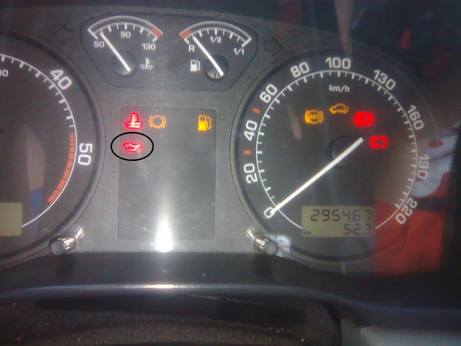

Am si eu o problema , cand pun contactu si dau sa pornesc , imi apare becul de la ulei ( care este in cerc ) imi clipeste in bord si este galben , se aprinde si se stinge de cateva ori :vaidecapulmeu: care este motivul :huh:
post-63139-0-75355300-1311584051_thumb.j
vezi ca ai presiunea uleiului prea scazuta. verifica un pic uleiul
l-am verificat , e la nivel :vaidecapulmeu:
NU presiune ci nivel scazut, Dac nivelul e OK atunci e dus senzorul sau firele pana la el.
La fel zic si eu, de vina e senzorul, apropo o diagnoza ai facut ?
n`am facut diagnoza...
La mine problema asta ( la pornirea motorului clipea de 4 ori martorul de ulei colorat in galben ) din cauza ca aveam arsa siguranta de la aerul conditionat(bineinteles ca nici acesta nu functiona ). Dup[ ce am inlocuit siguranta in cauza , AC -ul a inceput sa functioneze normal si martorul nu s-a mai aprins . Este cam ciudat ,dar asta a fost ! Respect!
Nu e nimic ciudat, atat AC, cat CCS si senzorul de ulei sunt pe siguranya S5.
Este de la senzorul de ulei. Si al meu e dus la un Golf. Am gasit unul din intamplate la dezmembrari si cand schimb uleiul o sa-l schimb si pe el.
Totusi la o scanare ar trebui sa apara pe VAG-COM.
Cum se poate verifica senzorul daca e bun sau nu?
Am aceeasi problema, clipeste galben la punerea contactului. La scanare da o eroare de genul "open or short to +".
Am schimbat uleiul acum o luna, i-am cerut mecanicului sa scoata mufa si sa o dea cu spray de contact. Mi-a scos borna de la baterie pentru a se sterge eroarea si cand am plecat de acolo nu mai clipea. La cateva zile dupa aceea a inceput iar.
Stie cineva principiul de functionare sau daca se poate masura ceva la el pentru a vedea daca e bun sau nu? Acelasi lucru ar fi util si pentru cei ce gasesc unul sh la dezmembrari - parca nu ar fi frumos sa dai uleiul afara, sa schimbi senzorul si dupa ce pui uleiul la loc sa vezi ca face la fel.
Nu poti masura decat daca ai plus, masa, si sa fie intreg firul care duce in bord.
