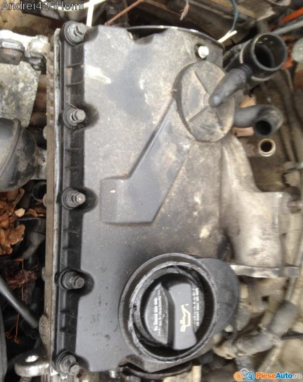

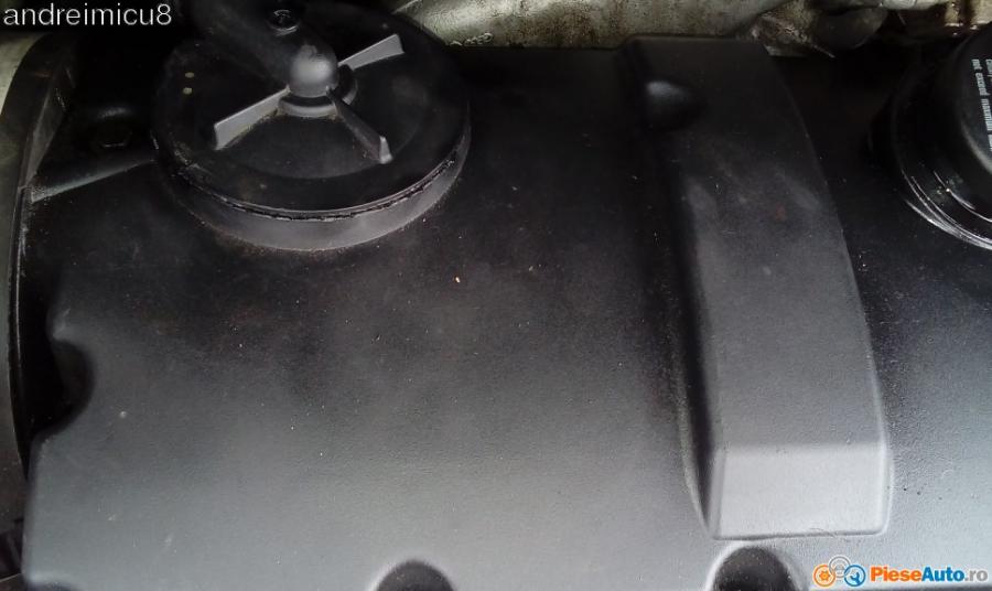

Eu am avut o problema similara si banuiesc ca e din cauza epuratorului de gaze de pe capacul motorului. Daca asta nu mai functioneaza cum trebuie, se face presiune in carter si nivelul de ulei in baie scade. Cand desfaci busonul de ulei sau scoti joja presiunea scade si nivelul uleiului revine la normal. Asa pateam si eu, mi se tot aprindea becul de ulei, dar daca scoteam joja sau desfaceam busonul (fara sa opresc motorul) becul se stingea. Uleiul era pe zona hasurata, dar in jumatatea de jos. Acum am schimbat capacul si sper sa fie mai bine. Oricum daca e din cauza presiunii din carter ar trebui sa ai mai totul manjit de ulei pe la motor, cel putin la mine asa era de ma bagase in boala. Acum cu capacul nou (adica nou pus, ca el saracu' e de la dezmembrari) mi se pare ca e mai curat motorul si sper sa se fi rezolvat problema, dar nu am decat 1000 km de atunci si e cam devreme de spus ceva. Capacul original al masinii e cel din prima poza si l-am inlocuit cu cel din poza a doua despre care mecanicul mi-a zis ca e mai bun. Inainte sa schimb capacul de la motor, ca sa verific daca e de la presiunea in carter am mers o vreme cu joja de ulei putin scoasa si nu mi s-a mai aprins becul. Eu de cand sunt patit cu treaba asta am tot citit, insa nu am gasit prea multe informatii puse cap la cap. Am impresia (si rog pe cei care se pricep sa ma corecteze daca gresesc) ca presiunea in carter poate dauna turbinei, asa ca nu e de joaca. La mine cred ca turbina incepe sa dea semne de oboseala si ma intreb daca nu cumva e din cauza ca de cand am masina (2 ani) si poate si inainte, a avut problema asta cu presiunea mare in carter.

Martorul de nivel de ulei se stinge automat cand deschizi capota, chiar dacă nu completezi cu ulei dar se va aprinde din nou dupa 100km.
Nu are treabă cu busonul de ulei. Iar concluzia cu presiunea din carter nu știu ce sa zic. Vorbeste si cu alt mecanic pentru ca nu cred ca acel capac este cauza si aceste motoare cam toate fac presiune in carter si scot gaze cand scoti joja sau busonul de ulei. La vechea Dacie era problemă dacă aveai gaze de carter mari ca infunda carburatorul.
La mine am observat ca dacă nivelul de ulei ajunge la jumătatea zonei hasurate pe joja se aprinde becul.
La un drum Cluj-Sevilia cam 8000 km încărcat full inclusiv portbagaj deasupra am completat cu 500ml ulei.
Nu am observat daca martorul de ulei se stinge la simpla deschidere a capotei sau nu. Nu stiu cum ar putea-o face pentru ca nu cunosc nici un switch/senzor/martor care sa indice ca e capota deschisa. La mine era clar vorba de presiune in carter (gaze da la toata lumea, dar presiune nu cred ca are voie sa faca) pentru ca aveam totul manjit de ulei. Am schimbat vreo 3 garnituri de capac, am pus si silicon si tot dadea cu ulei pe langa capac. Acum dupa ce am schimbat capacul nu se mai vede ulei pe langa el. Daca mai scade nivelul de ulei asa de mult incat sa ajunga la minim mai pot face ceva verificari, dar pentru moment as spune ca a fost de la capac sau mai bine zis de la epuratorul din el.
