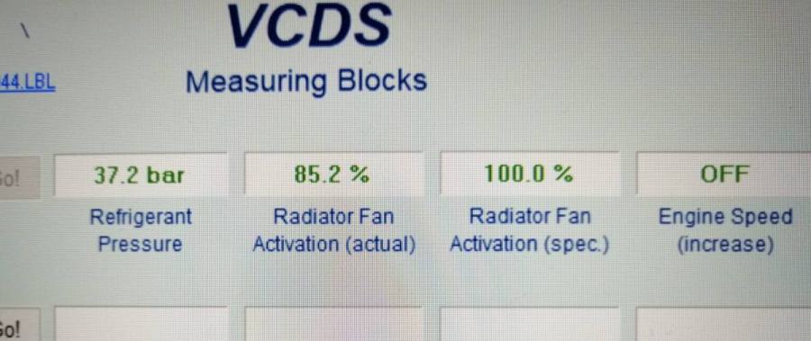

De cateva zile ma confrunt cu o problema la octavia si anume cand pun contactul imi pleaca electroventilatoarele,ambele.Am facut o scanare ,dar nu am gasit nici o eroare.In blocurile de masuri am gasit urmatoarele:
Am facut si un filmulet cum oscileaza presiunea freonului si incercarile compresorului de a porni.Presiunea freonului oscileaza si cu contactul pus si cu climatronicul oprit!
Ce ar putea fi,freon putin sau supapa de presiune defecta?
Va multumesc!
Modificat de mond6425
Problema este simpla, senzorul de presiune indica eronat, nu trebuie sa ai mai mult de 4-5 bari pe vremea asta. verifica senzorul si firele.
Ok.Senzorul se poate verifica in vreun fel sau trebuie inlocuit.La fire m-am uitat si ochiometric sunt ok,nu sunt rupte!Sunt trei fire,ar trebui sa fie plus,minus si al treilea?Sau cum sa le masor?
Mersi!
senzorul nu il poti masura, e un generator de PWM.  Desfaci unu de pe masina unui prieten si il pui la tine in mufa... si verifici daca indica cat ar fi normal. nu pierzi freon, au ventil sub senzor
Am schimbat senzorul de presiune si a revenit totul la normal! ?

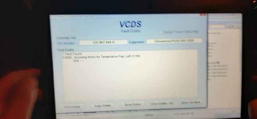

Rog ajutor: in masina e frig, nu mai cupleaza caldura pe partea soferului. La scanare a rezultat urmatorul ecran:
1496832517_WhatsAppImage2020-02-24at09_56_53.thumb.jpeg.8c64664482b5f5937bf2b9c3bb458b0a.jpeg

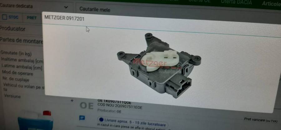

Am inteles ca trebuie sa schimb motorasul de pe stanga. Este cumva asta? Multumesc.
1636726589_WhatsAppImage2020-02-24at09_57_07.thumb.jpeg.fac4084f9318076b5072063949e7a67c.jpeg
Modificat de alvis
Da,ceva de acest gen. Cumpara un Valeo
