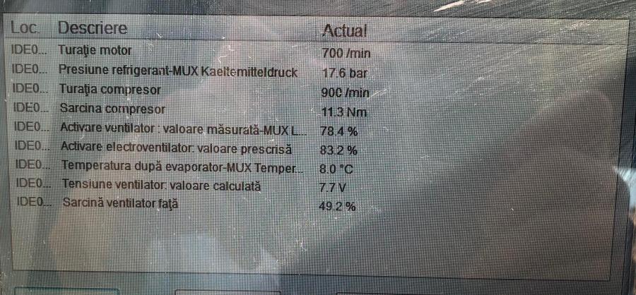

Am o mica problema la clima de pe masina mea, o Skoda Octavia 2 FL 1.6 TDI din 2012, am cautat pe forum dar nu am gasit.
Problema sta in felul urmator:
- totul functioneaza perfect atat timp cat masina ruleaza
- pe loc pornita dupa 30-45 min aerul conditionat nu isi mai face treaba, ventilatorul pe de radiator porneste pentru cateva secunde si se opreste si aerul este din ce in ce mai cald
Modificat de allyn87
incarca instalatia cu freon
presiunea mica in instalatie din cauza a cantitatii mici de freon poate fi o cauza.
cand se opreste ventilatorul de racire motor, verifica cele 2 campuri aferente... si vezi cat se cere de la ventilator si cat face. 17 bar e cam mare preisunea pentru relanti. posibil ventilatorul e defect si nu mai asigura racirea.
daca i se cere turatie si el este oprit, cauta acolo defectul. In mers isi face racire din curentul de aer.
