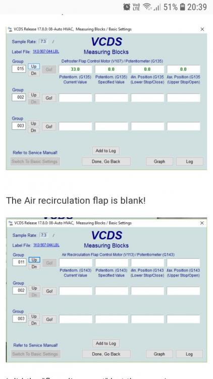

Va salut. A venit si randul meu sa trec prin vestitele probleme HVAC Octavia 2. Pornesc clima, baga rece cam 10 secunde, dupa asta se aude ca debitul de aer este tot dirijat spre zona parbrizului, ventilatorul sufla normal, dar aer nu mai intra pe niciunde. La scanare am eroare pe servomotor clapeta recirculare aer (V113). Cand apas pe buton sa opresc clima iar sufla cateva secunde pe gurile de ventilatie (ma gandesc ca la pornit si oprit climatronic acesta face o cursa MIN - MAX a clapetelor si de asta  baga decat atunci aer).  Ma poate ajuta cineva cu localizarea acestuia si cum se ajunge la el (daca ma puteti ajuta si cu un cod piesa raman recunoscator)?

Se vede si in grupul 11 din measuring clapeta V113 ramane blocata in 0 si nu ajunge la valoarea ceruta.
Dupa cum zicea un coleg moderator pe alt topic, este enervant sa postam repetitiv rezolvarea unor probleme comune si cunoscute. Pune mina si foloseste functia search si vei gasi raspunsul la toate intrebarile. Daca mie mi-a luat 30 de secunde de pe telefon, n-ar trebui sa dureze mult nici la tine.
IN spatele torpedoului, inspre dreapta masinii.

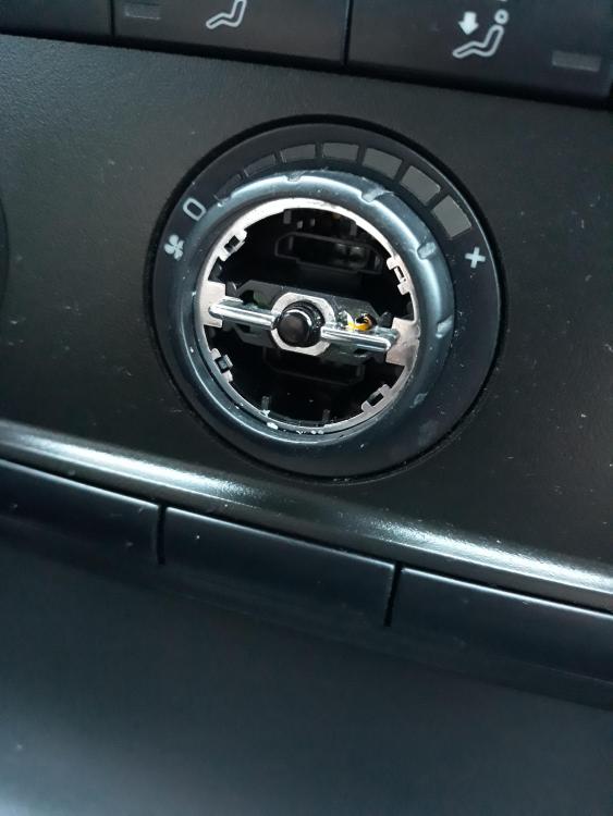

Știe cineva unde este situat senzorul de temperatura pe panoul climatronic la O2? Nu mai trece pe rece și bagă numai cald.
Întreb deoarece la butonul din mijloc pe climatronic cel care reglează turatia la ventilator după ce l-am scos am văzut un plastic galben cu o liță ruptă din el. Si cred ca acolo e buba senzorul fiind cel din mijloc. Greșesc? Ceva soluții de remediere, lipire, cum demontez ? Multumesc.
acela este.
da jos panoul, desfa-l bucati si vezi la fata locului cum il poti repara. Pune o poza sa vad ce si cum s-a rupt
Ăsta e:
Banda aia galbenă e ruptă
desfa panoul si vezi daca mai poti face ceva....arata destul de rau
Nu sună încurajator ce spui. Dacă nu am ce sa-i fac îmi va trebui buton nou?
Am rezolvat prin lipirea celor 2 fire (panglica are 3) ale senzorului la un baiat de la alarme auto. Mersi de raspunsuri.

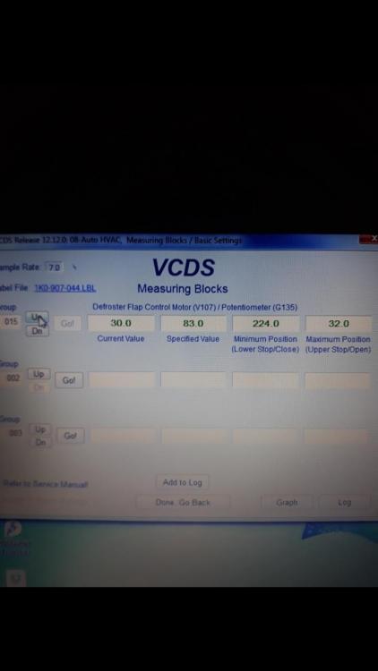

Salut din nou. Azi am intampinat o altă problemă la climatronic. Nu mai bagă aer pe la grila de la parbriz ci doar prin laterale din bord . Am scanat și mi-a dat eroarea:
00710 - defroster flap positioning motor  (V107)
000 - -

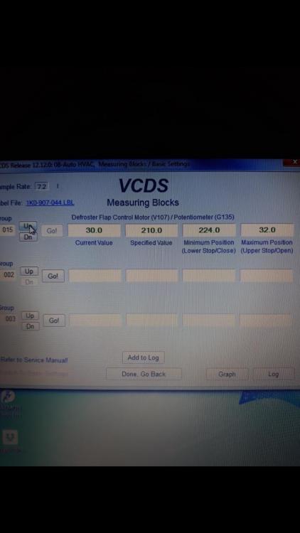

Am intrat apoi in measuring blocks și am făcut basic settings iar după mi-a afișat asta:
Înainte de a face basic settings în measuring blocks (grup015) am avut valorile:
1. Cu dezaburirea activată:
2. Cu dezaburirea dezactivată:
si trebuie sa schimbi motorasul V107
dupa seria de sasiu o sa gasesti piesa respectiva si pretul.

Mentionez ca am avut panoul climatronic dat jos pentru a lipi 2 fire la senzorul de temperatura interioara dar dupa remediere totul a fost ok fara erori. Oricum comanda primeste ca sew aude cum bazaie ceva in bord dar nu deschide clapeta de la parbriz. de asemenea mai precizez ca la picioare baga aer.
Modificat de florynbadescu
este pozitionat cam nasol, V107 nu am schimbat , dar cred ca trebuie dat bordul jos.
poate sunt colegi care au schimbat si stiu mai bine.
Trebuie dat bordul jos, nu ai cum altfel.
Multumesc Florin exact aia am găsi și eu. Nu pare foarte dificil dar e de durată și pe frigul ăsta nu mă apuc. Mai ales că nu stiu sigur unde e localizat V107 și dacă trebuie schimbat sau se poate repara. Un cod al lui și o poză cu locația dacă ai m- ar ajuta să nu umblu la altceva.
nu are rost sa incerci sa-l repari dupa munca de a da bordul jos.
ia pe VALEo.
Nu mai inteleg nimic, motorasul a inceput sa functioneze, adica a deschis clapeta de aer pt. dezghetare parbriz. Pana la vara nu mai inchid clapeta si apoi vom vedea. Bine ca deocamdata nu m-am apucat de desfacut bordul. Sarbatori fericite tuturor.
o sa inchida singur climatronicul, isi face la fiecare pornire verificare.
