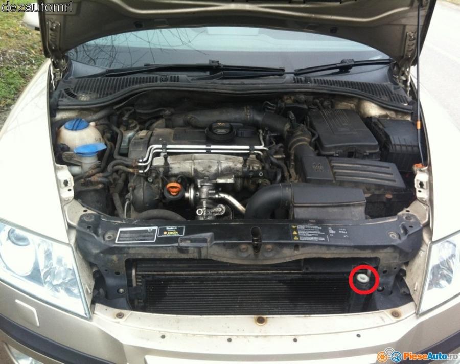

O alta problema ce o am la sistemul de aer conditionat este ca se pierde lichidul de racire. De anul trecut tot incarc sistemul cu lichid de racire la maxim 2 luni pentru ca mecanicii nu au reusit sa gasesca pe unde se pierde, asta la 2 service-uri de vreo 3-4 ori.
Ceva sugestii????
pe la dopul de la condensor au verificat ?
Modificat de Al Bundy
Nu stiu, dar ei au spus ca au verificat tot pe unde au avut acces fara sa demonteze ceva. Dopul asta este la vedere sau trebuie demontat ceva ca sa ajunga la el?
este atat de "la vedere" ca l-ai vazut de fiecare cand ai deschis capota.  vezi zona incercuita cu rosu din poza. Si vezi daca la tine este acel dop alb acolo.  Pe acolo nu se vede pierderea decat daca bagi presiune si dai cu spuma.
Modificat de andrei_221
Dap, dopul este la locul lui si nu se vede substanta de contrast pe acolo.... Ultima data au pus mai multa substanta de contrast si tot nu au vazut urme pe undeva. Mai sunt locuri prin care ar putea sa iasa freonul si nu se afla la vedere? poate sa piarda prin compresor?
nu intelegi ca pe la dopul asta nu iese substanta de contrast? pe acolo verifici cu clima pornita si pui niste spuma sa vezi daca face bule de aer.
Adica apa cu sapun, ca pe vremuri la instalatia de gaze. Eu sunt patit. Cu orice substanta de contrast ai incerca nu ai vreo sansa sa vezi ceva. Obligatoriu sa bagi presiune in instalatie si apoi sa verifici.
sau ..... pui o banda izolatoare ca un cilindru in sus , torni apa si o sa vezi cum ies bulele pe langa dop.
