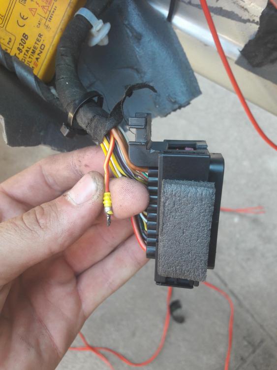

Verifica mufa si pinii din calculator de usa/motoras geam, de regula acolo apar problemele la Octavia 1. Verifica și firele din mansonul de cauciuc dintre usa și caroserie
Firele nu par a avea probleme, am verificat cat am putut. Am scos și  mufa din motoraș, era puțin oxidată in partea de jos. Am curățat cat am putut, spray de contact, dar nu vrea nici cum.
Probeaza cu alt motoras,  aceelasi cod sau compatibil
 Nu-i da tensiune pe firele ce duc la broască. Am verificat, i-am dat 12 v și broasca funcționează, firele sunt bune, dar când bag mufa înapoi în motoraș nu-i da curent pe firele de la broască pe inchidere/ deschidere. O sa incerc sa caut un alt motoraș. Mulțumesc

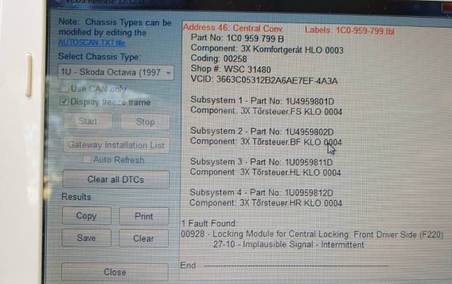

Am găsit cele două fire torsionare. Cum sa le verific? Cam complicat, se duc pe unn manunchi de fire către ceasuri. In vcds am găsit pe can gateway aceeași eroare legată de modulul de confort. Nu poate comunica cu el. Incerc cu un alt modul maine. Mulțumesc

Salutare. Vin cu o problema noua. Am pe skoda octavia 1 2003 o alarma care face si inchiderea/deschiderea usilor din telecomanda ei. De cateva zile cand inchideam masina din telecomanda alarmei la o secunda se deschidea automat usa de la sofer. Daca inchideam din telecomanda masinii totul ok. Ciudat ca , la pornirea motorului si apasarea franei prima data alarma inchide automat usile . In momentul acesta nu mkai deschidea usa sofer. Am verificat cablurile din burduf , am gasit masa rupta, am refacut-o dar degeaba. In blocul 9 din vcds pe usa sofer imi da intermitent iar in bloc 10 imi spune ca este inchisa, dar cu toate acestea din telecomanda masinii merge inchisa fara probleme. Am pus alta broasca in mufa si nu mai face probleme nici la inchiderea din telecomanda alarma. Intrebarea este de ce din telecomanda masinii merge iar din cea a alarmei o deschide dupa o secunda, dar doar pe cea de la sofer. Daca era broasca, trebuia sa nu mearga nici din telecomanda masinii. Mai este ciudat faptul ca daca inchid din telecomanda masinii in vcds imi arata toate usile "locked" si apoi status final la 2-3 secunde, "safe". Daca inchid din telecomanda alarmei imi ramane in status "locked". E normal acest comportament? Multumesc si astept niste pareri/sugestii/sfaturi. Nu as vrea sa ma apuc sa schimb broasca pana nu ma lamuresc.
Broasca defecta si alarma nu e legata pe firul de safe ci pe cel de lock.
