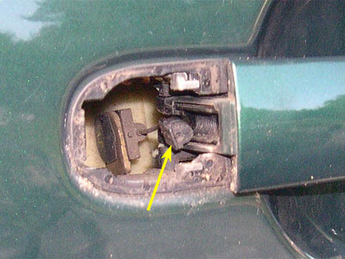

Revin cu broasca blocată. Am reușit sa deschid usa pana la urma. Am desfăcut cele doua șuruburi care țin broasca. Nu reușesc sa o scot din cauza mânerului exterior. Se demontează cumva mânerul din afară? Nu îmi dau seama Cum se scoate broasca. Acum merge doar mecanic și am scos mufa de alimentare. Se poate reconditiona?

Pe manerul de afara e prins cu o sufa cu dinti pt reglaj ,dar inainte dai jos incuietoarea broasca unde bagi cheia] slabind suruburile din lateral mai sus de broasca ,ai dop de plastic..
da. Pe cantul usii ai un dop mic de plastic pe care il scoti si desfaci cateva ture un surub cu cap Torx. Pe urma scoti bucatica mica unde ar veni butucul de cheie si pe acolo desfaci cablul de legatura intre manerul exterior  si broasca
in prima foto ai ce trebuie sa iti iasa dupa desurubare si in a doua ai ilustrata fixarea cabului broastei pe manerul exterior
