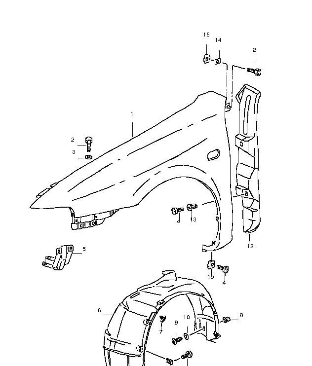

O sa mai fac si eu verificare sa vad care e treaba cu plasticul de care zici. Nu tin minte sa ma fi deranjat prea tare.
Tu te referi la elementul 12, corect?
Exact; (eu l-am pozat din partea dinspre balamalele) forma este exat aia din poza atasata de tine. Pamantul se strange jos - exact in zona in care este nr. 12
