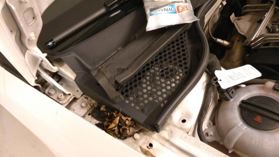

am desfacut si eu ieri de curiozitate, la mine erau numai frunze multe, iar spatiul acel metalic este dat cu chit impotriva ruginii, si apoi vopsit, deci slabe sanse sa rugineasca asa curand, ar trebui stricat acel strat, iar pentru cei care au curatat cu surubelnita acel spatiu, cu siguranta au reusit sa strice acea protectie impotriva ruginii :)

Ieri, cand am schimbat placutele de frana pe fata, am desfacut si eu acele aparatori, dar nu am gasit decat cateva frunze, nimic altceva.

Pe dreapta a iesit mult nisip, cam umed, dar nu pamant.Pe stanga nimic, deoarea masina a avut aripa schimbata recent si era curatata.
Am desfacut si eu pe dreapta deocamdata, pt. ca se vedea putina rugina la cantul aripii si am ramas surprins de ce am gasit acolo.
