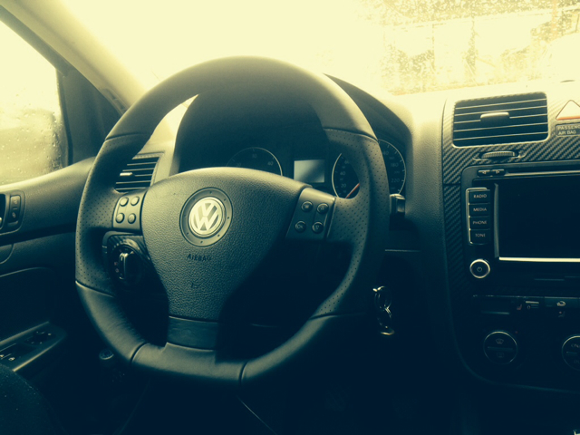

Din pacate comenzile pe volan nu sunt functionale, calculatorul de coloana l-am schimbat cu unul highline CH dar nu vede comenzile,momentan :(

B32FDY codarea am facut-o imediat dupa ce l-am montat, banuiesc cablajul de la comenzi ar fi problema.

On topic, alta viata cu noul volan.

 Asa este,  mare diferenta  intre volanul de trendline si cel de gti, regret ca acest upgrade a trebuit sa-l fac in 2014 si nu mai devreme .....
 Astazi am facut o vizita colegului Al Bundy si s-a remediat problema comenzilor si claxonului, ii multumesc pe aceasta cale.  "Vinovata" era mufa de la cablaj, cea care intra in spira, avea firele inversate acesta fiind si motivul de ce calculatorul de coloana nu vedea comenzile si claxonul nu functiona.....acum am volan de gti cu comenzi functionale si claxon :lol:

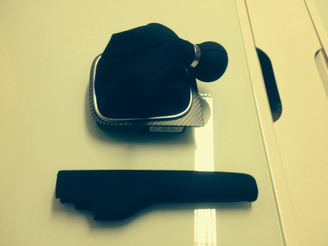

Au ajuns si piesele imbracate de ady_desper ..post-40864-13999679411408_thumb.jpgpost-40864-13999679730161_thumb.jpgpost-40864-13999679906963_thumb.jpgpost-40864-13999680066451_thumb.jpg

foarte misto au iesit , dar totusi frana de mana ar fi aratat mai bine daca avea cusatura pe lateral.
La frana de mana o sa ai aceasi problema ca mine, tot pa ady am imbracat-o insa daca o sa mai vrei sa o dai jos nu o sa poti fiindca pielea vine peste clipsul de care trebuia sa tragi, ca sa scoti manerul :|
 Asa este ....totusi mi-a fost teama de simetria celor doua cusaturi, asa ca am renuntat la ele si am optat sa fie mai simpla..
 Legat de serviciile lui ady_desper sunt foarte multumit si pe viitor am sa trimit si capacul de la cotiera,  pielea sa fie perforata sau simpla???
Eu zic sa o lasi textil, nu s-ar potrivi cu scaunele.
Adi lucreaza bine, se stie.
