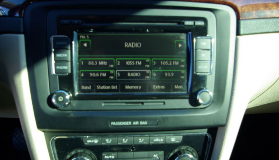

Bluetooh:Eu mi-am montat kit-ul 9WZ,care este UHV+Rsap(adica suporta absolut orice telefon cu bluetooth,de la Iphone la android si la nokia,si include optiuni de la schimbarea soneriei pana la scrierea de sms pe ecranul navigatiei),nu stiu daca se poate comanda ca si dotare optionala la un Superb nou,insa se integreaza absolut perfect cu maxi-dotul si cu Columbus.Iar daca deja ai un kit bluetooth din fabrica,montajul este absolut banal,scoti vechea unitate si o pui pe cea noua,iar in cazul in care unitatea cea veche transmitea in boxe sunet tip mono mai trebuie adaugate inca 2 fire pentru stereo.
Navigatie:De asemenea mi-am montat si Skoda Columbus,si pot spune ca este o chestie de maxim 5 minute,iar apoi pentru a fi complet functional necesita inca 1-2 minute de codare cu VCDS.
SoundSystem:Acesta este un proiect de termen mai lung.Aici nu sfatuiesc pe nimeni sa se bage doar daca duce de mult timp liber,posibilitatea de a iti pastra calmul,o oarecare indemanare,insa si ceva banuti pusi deoparte.In cazul in care este cineva interesat o sa fac si o lista cu pasii necesari pe scurt:
