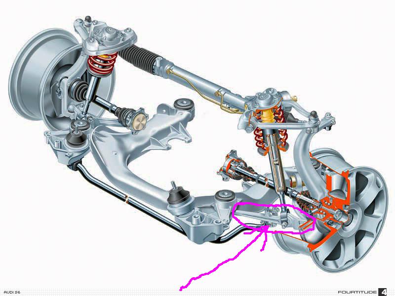

salut ce arati tu in poza este bratul superior in care se prinde amortizorul costa cam 500 de lei ,lemforder
Bratul inferior anterior, incredibil sa se rupa chiar ala.

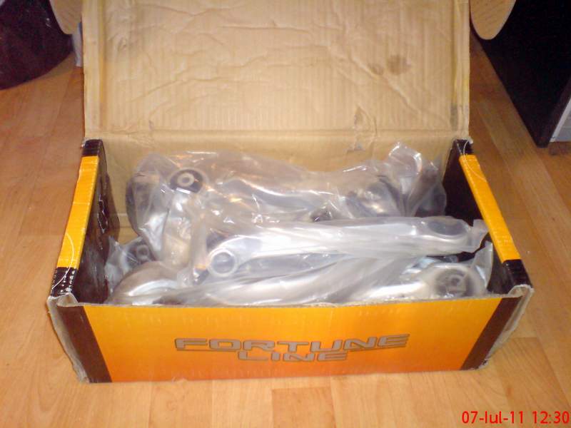

Gata am achizitionat setul complet de brate fabricat in polonia garantie 1 an am pus si 2 poze cu modelul si marca va tin la curent cum se prezinta in timp ca si material pare destul de solid.

Marca asta nu am mai vazut-o pana acum. Sa speram ca o sa ne tii la curent, de bine. De obicei kit-urile astea (low buget) sunt cam buclucase - cedeaza destul de repede. Acum, poate nu e cazul astuia.
P.S. -cat a costat ?
P.S.2 - ti-ai luat si arcuri pentru fata ?
Ma bucur ca nu e turcism ca banuti am dat 830lei cu tot cu transport, daca te uiti pe net au site si fabrica numai articulati.
Am gasit arc la 100lei sh, inca nu am scos amortizorul sa vad cum se prezinta imi dau de furca suruburile care sunt cam greu de desfacut pana acum folosesc wd40 si ciocanul, mi sa rupt un surub in suportul de prindere amortizor+arc de caroseria masini acela cu 3 suruburi sa vedem ce e de facut daca nu cumpar altul.
Nu am vazut pana acum un kit atat de ieftin, pana si turcismele sar de 1000 lei. Site-ul lor nu merge prea bine, dar sper sa fie bune de ceva.
