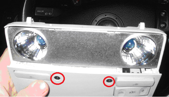

Stie cineva ce sunt cele doua gaurele, si la ce folosesc ele? Am schimbat de curand plafoniera si inainte aveam una fara acele doua gauri, care par a fi 2 beculete.

Lumina ambientala.
catvision, se aprinda odata cu pozitiile
Sunt ledurile alea albastre ambientale. Arunca o lumina misto pe consola centrala. Cica esunt urmarea unui studiu facut de nu stiu ce stundenti de la o universitate germana. Ajuta la evitarea accidentelor, deci reprezinta un element de securitate :lol:
Modificat de Valentin
Problema ar fi ca nici acum nu le poti folosi fara ceva modificari.
Trebuie sa tragi un fir pana la ele, sa fie alimentate.
  On 01.07.2011 at 17:31, Valentin a scris:
Sunt ledurile alea albastre ambientale....
Sunt rosii! :na:

Multumesc tuturor pentru promptitudinea raspunsurilor.
Acum urmatoarea intrebare ar fi: daca a facut cineva alimentarea pana acum ? unde trebuie legat firul si pe unde trebuie tras?

se pare ca nu prea se stie cum se activeaza. mare pacat :(
Acele leduri de culoare rosie iti lumineaza consola centrala atunci cand aprinzi pozitiile sau faza scurta.acum daca tu inainte nu le aveai si acum ai schimbat plafoniera tre sa le dai curent ca sa se aprinda,daca nu te pricepi la asa ceva dute la un service si ti le rezolva imediat cu un cost mic!toata treaba dureaza 15 20 min maxim pentru cine stie si la final ai sa vezi de ce sau pus acolo acele leduri,fac interiorul foarte frumos!!!bafta :icon_thumright:
  On 04.07.2011 at 20:51, jedrus a scris:
Nu se activeaza...se conecteaza
Orice fir de culoare gri/albastru care intra in butoanele de la bord sau cel care pleaca din butonul de faruri - asa e cel mai bine, iti furnizeaza +12v, cand aprinzi pozitia. Masa gasesti pe plafoniera.
